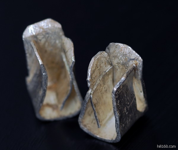

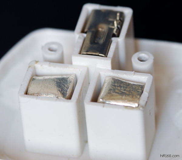

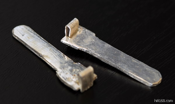

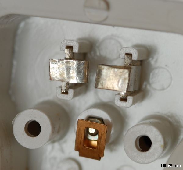

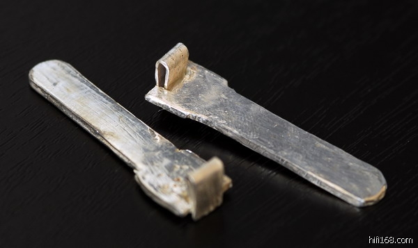

打开15元一只的转换插座,发现其结构比较简单。于是萌生了换掉接插件的念头!用银子,银的导电性最好。
(, 下载次数:10)
(2009/4/14 11:51:08 上传)
(, 下载次数:8)
(, 下载次数:7)
(, 下载次数:7)

于是,有了以上四幅图。我按照原件的尺寸并作修改后,专门找银匠师傅手工打造了这套纯银接插件!

陆仁
2009-04-14 12:43
开始以为制作过程会比较麻烦,没想到这一切在师傅手中都是“小儿科”!只是做工粗糙一些,没有机制的规范、平整,但是也没办法,这已经是能够做到的唯一途经了!前前后后共用掉了18克银子,费时4个小时,把银匠师傅搞的满头雾水,终究不知自己在干什么!把转换插座里面原有的铁片换掉,在经过重新装配,这件DIY纯银转换插头就完成了。万用表量了一下,都是通路的。现在可以试听了!

在这次尝试中我也有一点体会:虽然银子可以打制成各种形状,但是它的弹性不好,反复拔插会导致接触松垮,因此并不建议按照我的方法更换排插内部的金属插件。对于长期的、永久性接触插件,有兴趣的朋友不妨一试。

表面的光洁度很重要的,最好要进行抛光。
