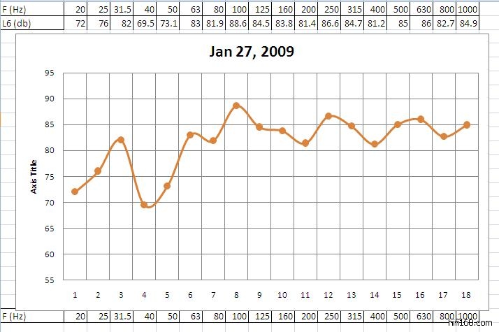

闲来无事,把家里两对音箱用频率测试信号测了一遍,发现都是在125hz的声压比较大,分析了一下,可能是和房间高度有关。
现在商品房层高普遍在2.8~3.0米,装修完净高在2.6~2.8米左右,这一高度刚好是120~130hz左右的波长,容易引起谐振。
大家也可以试试,是否你们的音响也是在此频段声压偏大?
是有這現象,我在63.125都有聲壓偏大。

原帖由 李尋歡 于 2009-4-11 22:59:00 发表
你这也太精确了!你的房间是5米多长吧?
我以前用Spendor的SP31P时63Hz125Hz250Hz也是有共振峰,现在换了斯大林,42-50Hz反而变成了15dB的谷,63Hz是平直了。

原帖由 LEISURE 于 2009-4-11 23:58:00 发表
你这也太精确了!你的房间是5米多长吧?
是的。5.25米。我是用雨果一測試,這兩頻段聲壓明顯大點。

一個房間往往因為有三個平行面,基本上會有三個比較大的駐波,尤於房間寬度和高度往往接近一點,更宜注意。

用雨果一測試,在63时声压明显偏大,烦啊!
如果长度是5.2米,内部层高2.6米,那是2倍关系麻烦更大了

原帖由 不学有术 于 2009-4-12 20:00:00 发表
是啊!音箱或功放厂家可以根据国情增设63、125衰减旋钮
