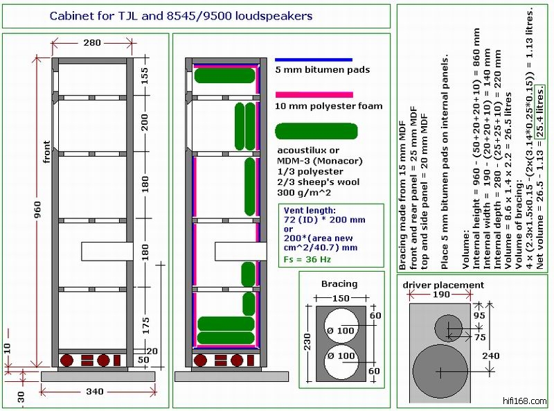

SCAN8545不需要太大的容积就可获得平直的低频响应,以下是我计算出来的结果:12升,箱体谐振频率38Hz。
成品箱一般用8535做落地,8545做书架。供参考。

我的个人认为12升容积做成的书架箱子,肯定能到38HZ这个谐振(倒相箱子的话),不过就浪费了这个单元了.... ,在惠威、威发、银笛、南鲸等各大喇叭品牌的目录中有数不清的型号能满足FO=28   Vas=48   Qts=0.27   阻抗8欧姆、直径171mm这个基本计算条件的,如都按照算出来的12升制作一对箱子,那168论坛上起码有一连的兵力朝我扔砖头了
您给出的数据是12升,是密闭的还是倒相的?这个是关键....
以下是个人想法,愿与高人交流:
计算12升容积箱体的谐振在38HZ时候 是否考虑了音箱本身的阻尼、音箱本身的谐振点(位置)?这个最难搞,也是普通人算不出来的,很多时候放弃计算也不是坏事在38hz~28hz 这段频率在12升容积下如何做到有效的、合理的滚降?这点我认为,只有有效的处理好F0~箱子谐振频点之间的频段声音能量才是最大的技术,设计到38HZ谐振不等于低于38HZ以下的频率他就不存在了, 既然他存在,我们要他们放到那里才不添乱?堵还是疏?这个跟治水一样,堵水不小心把人家淹死,疏水不小心把自己淹死,取舍方向以及整治力度往往就是一个设计师的风格以及驾驭声音的表现,我还在学习中.....
上面这份图纸的设计者算是很有水平,堵疏学问做到相对到位,谐振取舍也很有个性,调音手段也很厉害。
四年前,我看到这个图纸,用电脑软件来算算容积,得到的结果是——忽悠人的,乱做一通。后来自己闲钱,就打造1个跟图纸一样的音箱来玩玩(现在抽屉还有几对9500高音呢),做成了完全没有之前在电脑面前算出来的那种顾虑,效果那是很好...   不过这个图纸,也有自身的不足的.... 因为他的不足,害的我为此浪费不是米和时间,不过得到的是宝贵的经验跟一堆不满意的垃圾空箱和分频器配件 ,划算啦。

讨论一下而已。
8545只看过最大容积为25升的成品箱。
因为Qtst和Vas的缘故,8535的容积大些时可获得非常不错的下潜。
用计算机辅助计算SCAN8535的倒相箱体积,发现它是一个伟大的喇叭,贵族为什么要选它?因为它在合适的容积下下潜历害啊:在箱体容积为51.4升的时候,平直下潜到26Hz,对于一个七寸单元来说真伟大!

我 很认同你的观点!8535是很伟大单元,但是我还是喜欢8545.
8535这个7寸单元只有86.5灵敏度,仅仅相当于正常的5寸口径单元的灵敏度,它应该是在同口径中灵敏度是很少见的低了。
灵敏度低的单元,做成了箱子对企业有很好处的,如果客户说不好听,商家或是其他玩家就乱喷:你的功放太垃圾、功放不行,跟箱子没有关系,你没有玩好这个箱子等等。如果使用牛逼功放推,那么还有那个箱子不好听?推销时候还能顺便卖个价钱很强的品牌大力功放,品牌企业的产品设计其实也是一门很高深的艺术呀。说实在的,现在箱子越做越难推,功放越做越大功率,到底是厂家希望还是消费者希望的,总之消费者是多花了钱是事实。

对!不要忽示相子的阻尼和谐振,fo低难推,容易混,fo稍高一点,容易做到结实,易推一点,但是要做到平滑滚降,就要看设计者的功力了.麦林vsm和proac r2.5的低频完全不同,跟相子设计不同很有关系.
