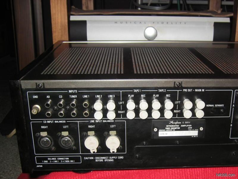

16#
金嗓子有接地口的,在后面板。
jpg(2009/4/8 23:34:39 上传)
最后编辑myx888 最后编辑于 2009-04-08 23:34:39
17#
说的是:电源线不接地线。
照片没照到电源线啊,呵呵!
18#
没有接地的电源线但有专用的接地螺丝
19#
