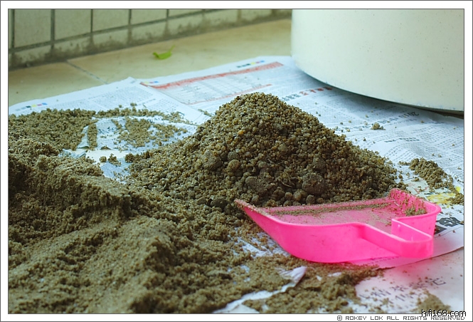

老兄很在行哦,如果只灌砂,是否颗粒越小越好?如果含有一些石子有哪些负面影响?还有为了防锈可否往里面加机械油?估计有什么影响?

不学有术兄:
您客氣了,小弟我也只是轉述一些發燒前輩和部份廠家的腳架內部用料,和大家分享而已,看能不能再激起一些新想法。
鉛珠的作用在於底部的穩定和阻尼,鉛珠的重量次於金,以同體積可以比其他金屬重。而鉛的阻尼效果,您可以拿鉛珠互撞聽其聲音就知道,一般鋼珠互擊的「尾韻太長」,以能量消減來說,不是最有利的。
砂用不會生鏽的砂當然比較好,而且要「不會感磁」的砂比較好。砂的作用來次化振,把振動快速的由振動能轉為熱能,所以砂子太粗,理應效果沒細砂好。
至於喇叭腳架內部用料,真的是各顯奇招,有的前輩甚至灌綠豆呢。

灌沙的作用不容置疑啊, 其实用一般的细沙(要干,不要有水分)就可以, 看环境和搭配来灌, 如空间大~低频量感本来不大的就不用灌太满...慢慢试~过程也是乐趣^^,对高频也是正面的~会收敛.
