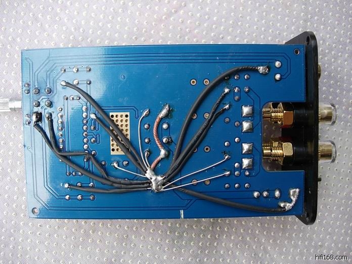

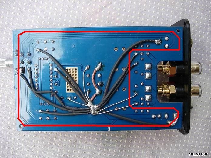

本机地线排部
如下图
调整大小 DSCN1995.JPG (, 下载次数:46)
jpg(2009/4/8 9:35:01 上传)

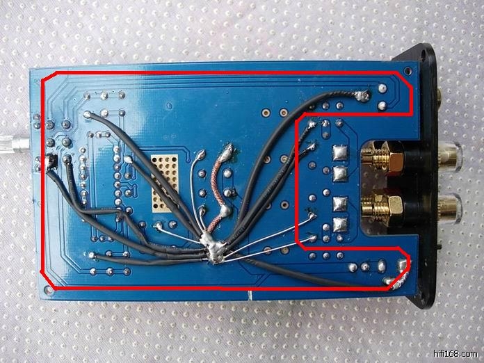

各位大哥请看第二张图的连接示意,标准的环形接地。
此乃音响器材设计之大忌!!!
有时看看别人的大作真要犯糊涂了,都是些“专家”啊,咋比不懂技术的老浦东还差劲捏???
所以只好开刀,把电路板铜箔切断,如上图的下方所示,这样就把“环”给剪断了。
再改成星型接地,并加以强化。

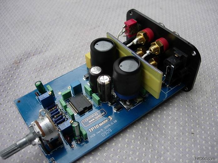

正面摩机图
如图
jpg(2009/4/8 10:23:36 上传)
16#
把原来4个10UH的电感拆了,换上老浦东发明的2个4条腿的电感。
这2个电感是我们为300瓦数字功放而开发的,用在这里真是杀鸡用了牛刀。
电感外部用了6层抗干扰处理,主要是防止电感向外的辐射。
17#
电感和输出端子之间又加了个防屏蔽的隔离板,将功率输出部分的工作环境进一步改善。
这片隔离板用了7层抗干扰处理,使得声音更纯正。

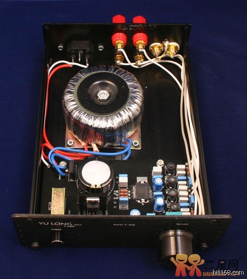

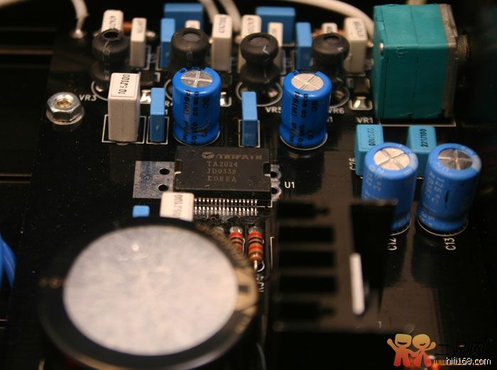

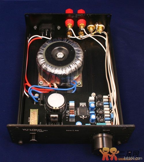

20#
我有台余龙的ta2024小功放,请lpd给点评一下?短信点评也行
