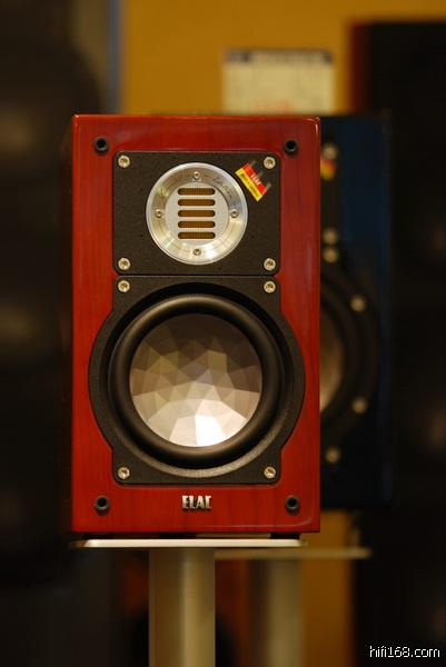

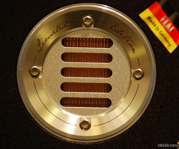

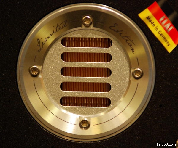

限量版是以240系列中的243书架箱为蓝本,使用的箱体和单元都相同,但分频器用料达到了同厂600系列的水准。

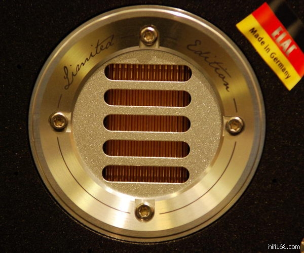

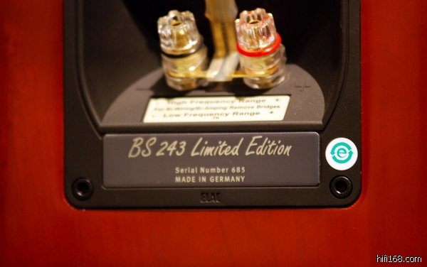

240系列用的水晶表面振膜单元的瞬态反应相对200系列用的非水晶表面振膜的单元有一定的提高,JET高音上和背面都有Limited Edition的字样,试听的这一对是第685对。
jpg(2009/4/7 22:38:08 上传)

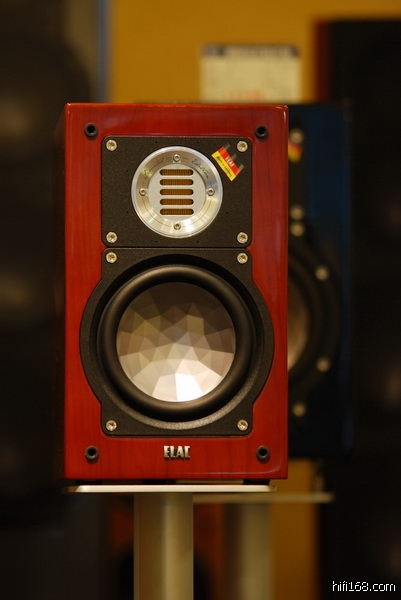

今天带相机了,但带的是腾龙70-200 1:2.8的远摄镜头,没有广角,也没带脚架,因此在室内的灯光下拍照很不方便
D40x只有3点对焦,而且对焦点精度不高,这张对焦对到右边的贴纸上去了,所以在2.8光圈下字就不清楚了,大家只好凑合看看

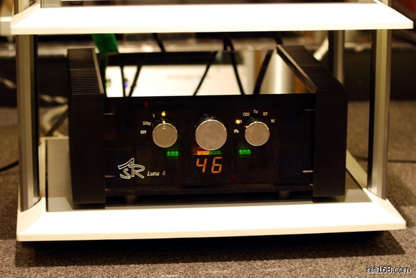

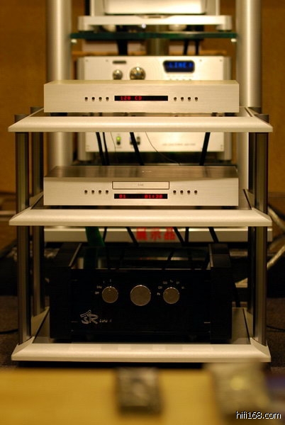

因为在JS那里听的,所以只能用JS的音源和功放,分别是Densen B440的CD机和德国ASR Lunar 6的功放,也都是素质相当高的器材,至少都比243 LE要高班。信号线是Audio Note Lexus,喇叭线是Audio Note La,整体搭配还是比较合理的。
jpg(2009/4/7 22:44:01 上传)
镜头不合适,拍不到全家福,只能拍到器材架上的东西
