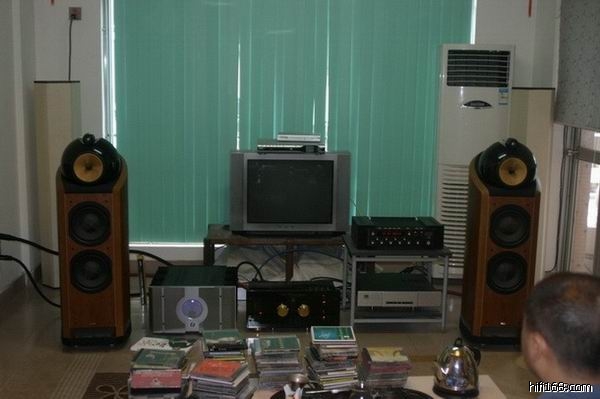

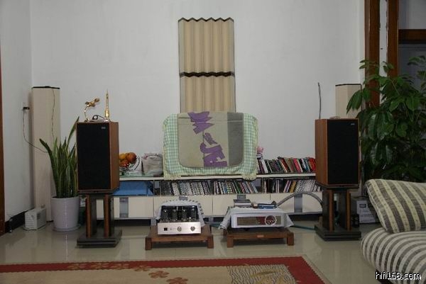

可试试低频陷阱,借两张图
调整大小 1771531217331.jpg (, 下载次数:9)
