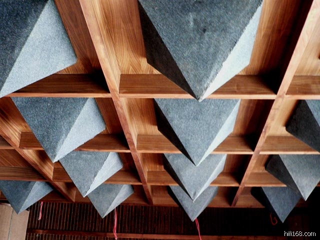

准备装修,哪位朋友能给个听音室顶面扩散板或扩散椎的尺寸?这个椎型比较帅

这是一位很懂行的设计师作品,lz看过全文?格子的边长是70cm,椎体可估计出来。
不过这样是用来改善这个房间存在400Hz谷的专用设计,不可能那么巧就适合您的房间。设计建筑声学的东西都是边做边改进,不确定因素太多。建议多做吸音、并克服驻波为主,在此基础逐渐添加扩散,不然可能扩得乱七八糟

看过全文,确实漂亮,后一种就没前面的美观.这个地方特色较浓!

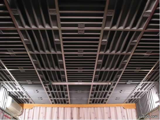

jpg(2009/4/6 20:07:48 上传)

想兼顾AV,第一种原来可能也是侧重AV的设计?

给您找到第一张图的原文链接http://www.hddvd.net.cn/sound/html/2006-1/25/20061254160217446435_1.html,打开比较慢。3年多了,还能找到,幸运
第二张图不知道哪里的,看式样也不一定好做。这方面找 乐林8  兄去问问他比较有实践经验

谢谢,是的,3年了,还是比较震撼!
