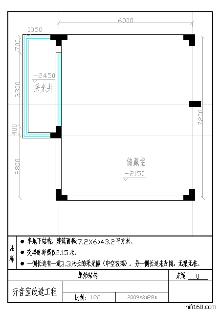

原始结构图如下
· 半地下结构,建筑面积(7.2X6)43.2平方米。
· 交楼时净高仅2.15米。
· 一侧长边有一道3.3米长的采光窗(中空玻璃),另一侧长边未封闭,无梁无柱。
存在的问题,层高太低,为了符合国家标准,这也难怪发展商,计划自己动手挖。理想的尺寸是3.6X5X6.8(1:1.4:1.9)120立方。
采光玻璃处有点麻烦,老婆不准封掉,要处理一下!

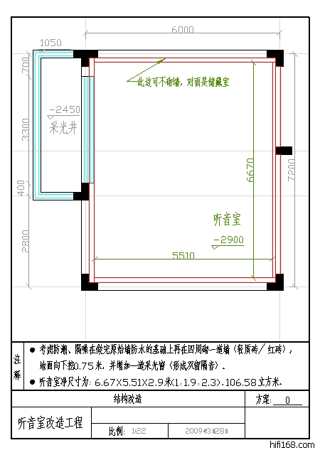

房屋结构改造方案1。
· 考虑防潮、隔噪在做完原始墙防水的基础上再在四周砌一道墙(轻质砖/红砖),地面向下挖0.75米,并增加一道采光窗(形成双窗隔音)。
· 听音室净尺寸为:6.67X5.51X2.9米(1:1.9:2.3),106.58立方米。
本想挖到3.5米,太多人反对,不敢挖太深,到3米(2.9米)算了吧,别把房子挖倒了,初步选了个1:1.9:2.3的比例。
另外,如果选用红砖墙,在地下室会不会有危险,装修的众说纷纭,大家给个意见吧!
两道窗户,其中外面一道是真空双层玻璃(保留原窗),后加装的一道选什么材料会好些,尤其是对低音是否有效呢?或者使用可推拉的扩散板代替玻璃窗效果又如何呢?推拉的扩散板会不会被声波震的乱响?
使用玻璃窗,室内还要采用窗帘遮光,为了对称,对面也加装一道窗帘。应该不会吸的太厉害吧?
