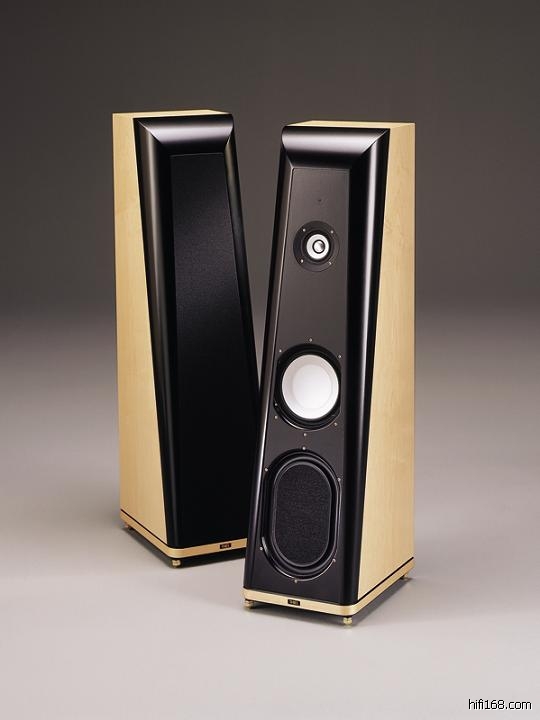

作为著名的扬声器生产厂商,THIEL(美国超奥)推出了CS2.4三路同轴式落地音箱。由于1″的金属半球形高音单元与3.5″铝质中音单元安装在同一轴心上,且发声点相同,分音器不需含有频率过滤电路,因而失真更低,定位更准,声音更自然。8″低音单元则沿用了短音圈、长磁隙、高磁性的设计,可以承受更大的功率;7.5″ X 11″无源被动式低频辐射器,使低频可以延伸至33Hz。箱体同样也是THIEL的一贯作风,厚达3″、经圆角处理、倾斜式的前障板和厚达1″侧板和后板,组成了牢固而有助减低谐震和声波绕射的箱体。精心设计、用料上乘的分音器,保证了各频端相位的一致性。
完美三路同轴式设计, 引发出高质的音桨传真 - 高/中音单元以同轴式先进技术制作
- 实现出”时间”和”相位”一致性的音源表达 - 短音圈, 长冲程和铜环的设置技术,
提升单元的机动性 - 低阻抗/高效率的输出, 对於後级放大器可有更多选择 - CS2.4
是以旗舰级型号CS6为制造蓝本, 能提供完美细致的音乐和多声道的重播
技术规格
输入阻抗:4Ω(最低3Ω)
推荐功率:100W-400W
频率响应:36Hz-25kHz(-2dB)
                 33Hz-37kHz (-3dB)
灵敏度:87dB
木皮外饰 枫木或琥珀木 尺寸 (阔x高x深)  11 x 41.5 x 14 寸
净重  70磅
jpg(2009/3/28 15:46:04 上传)

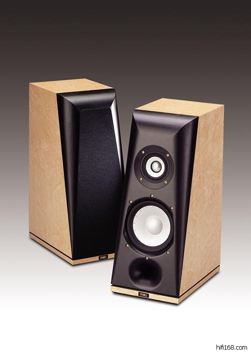

PCS三路设计座台式监听级扬声器
PCS同样是厂方专利技术(Coherent Source)一致性音源技术设计已成的扬声器,2寸厚的前障板经精心计算圆角特别处理,有助减少声波绕射,提高扬声器音色、空间和瞬变表现。
倾斜式前障板,能令高、低音单元的音频时间频应完全一致,实面声波能量同时到达聆听者位置。配合坚实结构的1寸厚之箱体,有关效减低对音质不利的箱体谐振。
[size=+0]-三路式二單元的設計,高/中音單元探用同軸式技術
-1吋半球形高音單元裝置於3.5吋直徑中音音盆單的軸心之中,共用重量達10磅的大型雙體磁
-高音單元採用特長磁隙及長衝程技術,使失真極低
-中音音盆以全鋁質金屬物料製造,能承受特強的功率輸出而不出現音盆變形
-6.5吋高級鋁質音盆低音單元,用上低失真的短音圈/長磁隙驅動系統,配合重2.5磅的磁體
-前障板厚達2吋,經圓角特別處理,有助減去聲波繞射
-箱面以傾斜式設計,能有效使高/中、低音單元的頻應一致
频宽 (-3dB):   55Hz-33kHz;
灵敏度:          87 dB@2.8 V-1m;
阻抗:            4 ohms (3.3 ohms最低);
推荐功率:        50-300 watts;
体积:            7.25" W x 11.5" D x 19" H;
重量:            30磅
jpg(2009/3/28 15:50:40 上传)

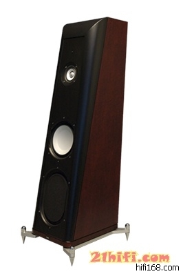

THIEL超奥"39周年"签名限量版CS2.4 SE
美国Hi-End扬声器生产商THIEL超奥迎来了39周年厂庆,日前他们宣布推出CS2.4 SE (Signature Edition),
全球限量150对。该款签名版是基于CS2.4而来,签名纪念版采用了重新改良的分音器、更高等级的电容,
而且箱体采用了更名贵的朱红枫木(Vermilion Maple)木皮,每只CS2.4 SE喇叭背后都有一个Jim Thiel的雷射签名的铝制名牌。
CS2.4 SE.jpg (, 下载次数:7)
jpg(2009/3/28 15:57:20 上传)

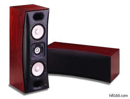

MCS1全能音箱
高级全能三路设计同轴式多声道扬声器
全能扬声器的设计,不论设於中置、前置或後置使用,都能发挥出最大效果
对应SACD、DVD-A/V多声道和高级家庭影院的设计
高/中音单元采用同轴式设计,将1 金属膜高音单元,以独特的技术悬挂於3.5 中音单元中,这组单元更配上2磅重的铁酸磁体Ferrite及0.4安士钕磁
6.5 铝质双低音装置,采用专利低失真单元技术,以短音圈/长磁隙驱动系统,可增强音压输出和使单元的机械运动更稳定
防磁单元,免除对影像管电视的干扰
厚达3 的前障版,有效抑制单元运作时所产生的谐震
电子分频器采用高级聚苯乙烯(Polystyrene)及聚丙烯(Polypropylene)制成的电容
频率响应 50 Hz-20 kHz ±2 dB
灵敏度 90 dB @ 2.8 V-1m
阻抗 (奥姆) 4Ω (3Ω最低)
建议承受功率 (瓦) 50-300 watts
呎吋 (阔x高x深) (公分) 25.4 x 72.4 x 31
净重 (公斤) 27.7
其它 频宽 (-3dB): 47 Hz-23 kHz
相位误差: 最低 ±10°
jpg(2009/3/28 16:03:32 上传)
