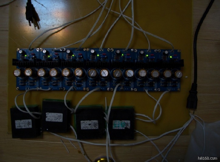

这机器不改不行哦!声音有问题!
但只要烧友去听,都应该知道是什么问题的!
本来想凑合,但看了国内耳机论坛的一个兄弟改后效果不错,加上台湾这个哥们的改造很科学。
就下决心是一把了!
电源测试!就要完工了!就是在等机箱。。。。。。。。
如此电源配置!史无前例了!
jpg(2009/3/29 21:57:18 上传)
电源部分好养眼

实在说,SB3不改动,用数字部分接DAC播放音乐,粗听还不错,细听就差些!
尤其是交响上表现的浑浊,容易交成一团。
其实改动来改动去,无非就是把电源一个个分开!全部采用独立的电源供电,共使用四组3.3v,二组5v,目的就是保证电力供应的同时,互相又不会有干扰。
时钟部分主要就是提高了精度,采用了1PPM的晶振。同时讲数字输出部分外移!
这已经是比较成熟的方案,是国内外很多朋友试验后总结的经验,我不过是照搬而已!
因为理论上是可行而且是可靠的,不是吹牛和忽悠的只有意念没有理念的东西。
所以,值得一试了!
17#
7组中另外一组是给数字时钟板子供电的!
18#

19#
回复 18# 吹水GG 的帖子
正常哦!
弄个石头接个1W的变压器,也发不出声音呢!
本身的素质才决定有无改造的价值!
罗技的这个产品,本身素质尚可,软件功能和能力比较靠谱!才使得很多人动心的。绝非盲目改造。
20#
改造后,效果能不能满意,或者说,能提升多少,至少目前还说未知数!
不过明天一切都明朗了!
