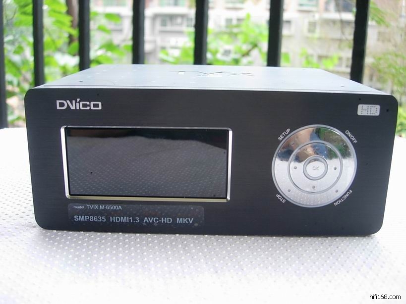

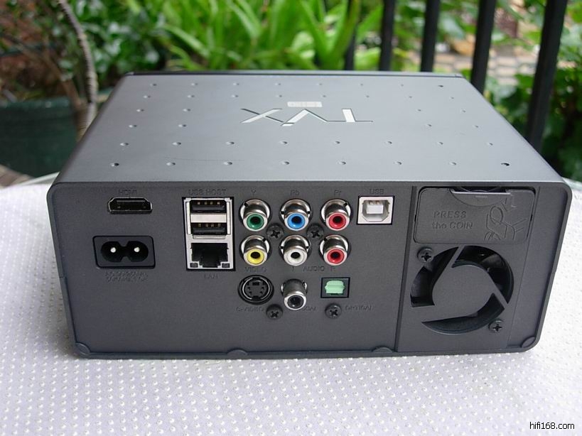

先上张图

这个有兴趣看看。TVX6500?
2019江门市青年音响爱好者协会15周年活动完满成功
如果打摩HTPC是不是加收割机和清洁工这两招?
这款是目前我认为最好的高播了,看lpd如何升级。
机壳是铝的吗?
原帖由 quanlong 于 2009-3-27 9:43:00 发表
这个有兴趣看看。TVX6500?
是的,是6500A,上海一位玩高清的大侠寄来“升级”一下。

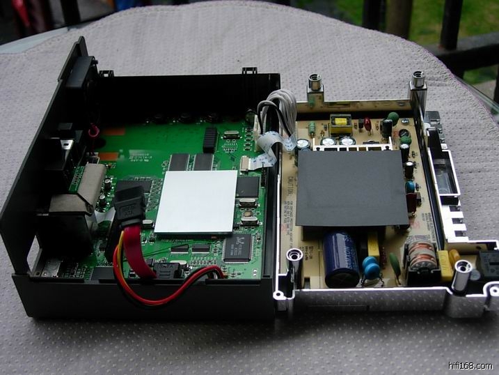

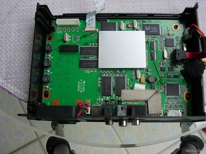

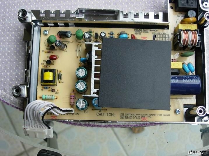

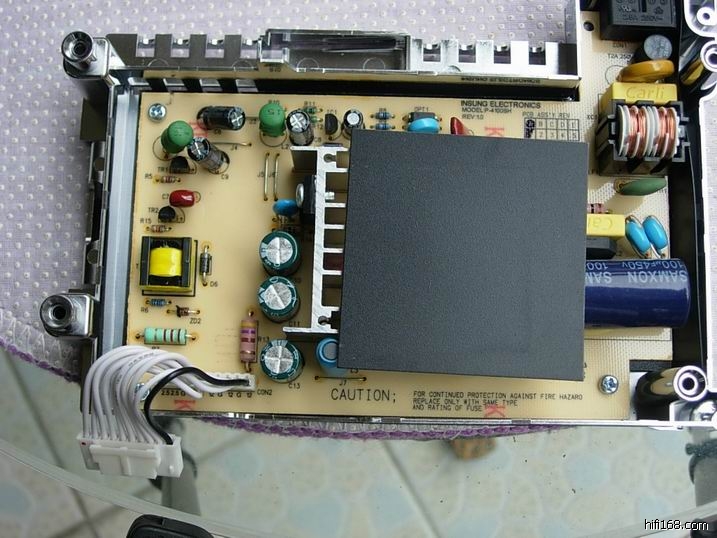

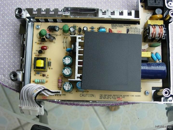

升级很方便,只是打开机箱有点化时间,用了塑料卡扣,不好拆,问了经销商,他也搞不懂,再上网查图片,才毫无损伤地打开。
打开后就在交流电源部份加了一个机内版电源收割机,加在EMC回路之后,因为原机在这个位置没有放0.1UF电容。
这台机的直流供电比较复杂,我们就在总的12伏直流输出部分加了个LPD-1型电源清洁工,很方便。
升级前后的图象质量提高是非常明显的,图像的“动态”增大,就是黑电平变得更黑,亮度更亮。
升级后再看同样的影片,就会感觉升级前画面上好象有一层“薄薄的轻烟”,不够透亮。
E版如有兴趣我征求一下机主的意见,请E版和quanlong大哥玩一玩。

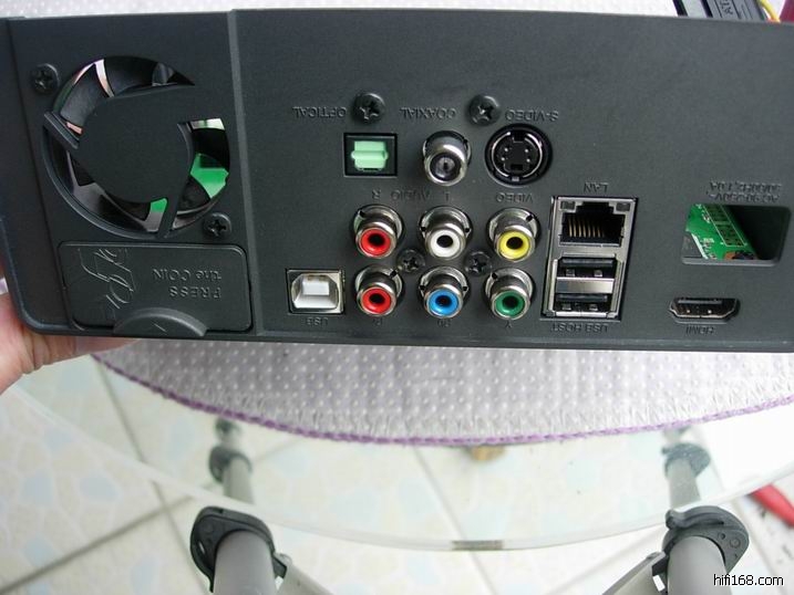

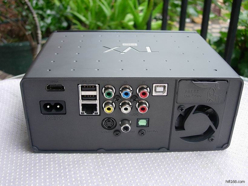

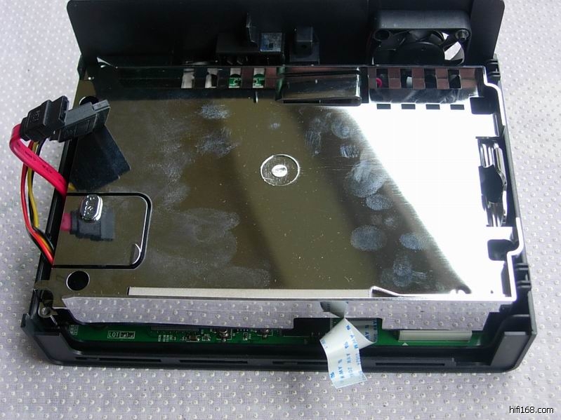

继续上图
如下图
jpg(2009/3/27 11:35:27 上传)
原帖由 老浦东 于 2009-3-27 11:24:00 发表
这是害人的!灰阶过度没了,画面暗部细节没了,低劣产品的图像效果,你的水平这样,别自以为是了。
