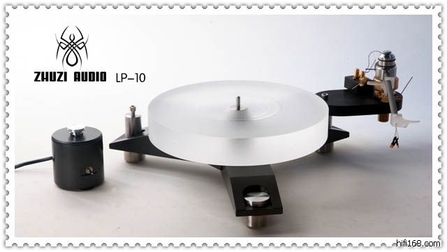

此前本机器是由老外订单设计的,但产量太小了!所以准备做一下国内市场!设计理念为多材料复合,避免不良谐振,硬盘设计,小马达带动大盘,降低振动干扰!

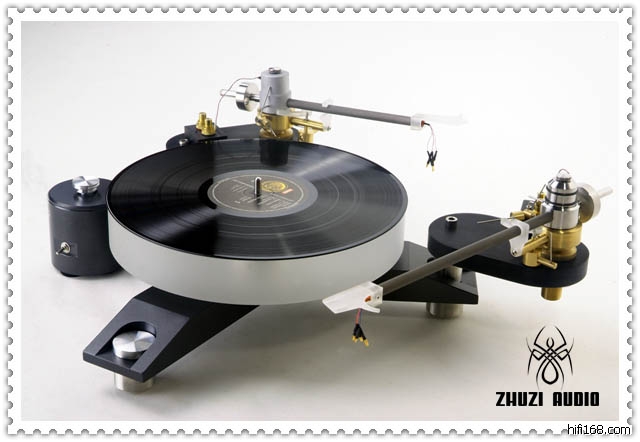

用料:48MM德国亚克力盘,瑞士SAIA交流同步马达 ,高精度耐磨轴承不锈钢轴杆配合金铜轴套,35MM厚度实心铁底座对称3脚设计,可安装3只唱臂,配有石墨等材料安装!底座重量近50斤!!!

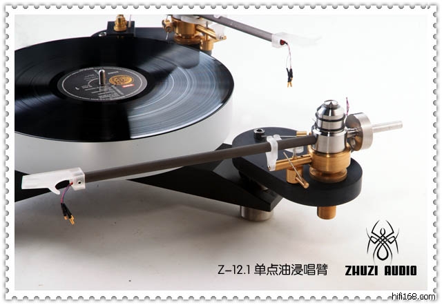

再配一支我们自己设计的12寸钛金属单点油浸唱臂!一套可调整VTA的唱臂板!特惠推广价:3380一套!只有15套!

精品!也来帮顶!!为何电机不固定,如何调节位置?

同问上面的问题!另请问铸铁底座声音是否不够生动活拨?那只油浸臂看着真漂亮,就是想问问工作原理是什么呀?使用时需要注意什么,唱头盖是塑料的吗?谢谢!

马达是分体放置的!皮带的松紧不会影响转速!但会对声音又轻微影响!自己听着好就可以!
目前是材料组合是经过很多次实验得来的!亚克力盘一定要配重量级的底座,金属的最好!否则,低频会有些问题!要想声音活泼透明,就必须搭配材质密度和比重大的材料!综合考虑,用铁不错!这铁也不是铸造铁,而是锻造铁!密度更均匀些!
唱臂是单点油浸的,抗滑力可调!调整方法说明书会有的!唱头架目前用的特种亚克力,硬度比较高!之前实验过不锈钢和合金铝的!都是很理想!目前正在试验其他金属及合成材料!暂时用这种了!

走火兄,我朋友有一款没有唱臂的老款君子P3,他看见您的唱臂后很感兴趣,就是不知道能否直接使用在原来的孔座上,也就是说能否和300臂或250臂直接代换?这个臂能调整VTA的吧?请问能否报价?谢谢!
