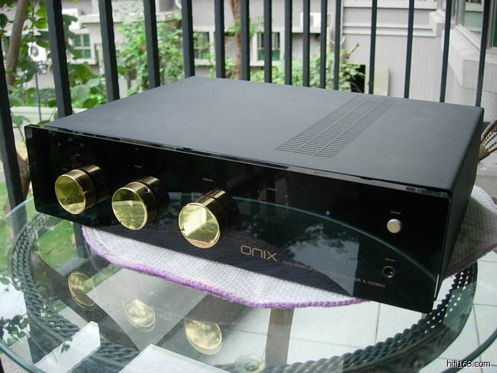

广州一烧友挺信任我。寄了一台ONIX功放过来摩机,说声音尖、利,不耐听。
早上收到,刚才检查了一下,暗说:可惜可惜,冤枉了ONIX了!!!
原来广州靠海,空气中腐蚀性气体多,这位大哥没注意,喇叭接线柱和信号插座都生锈氧化啦。

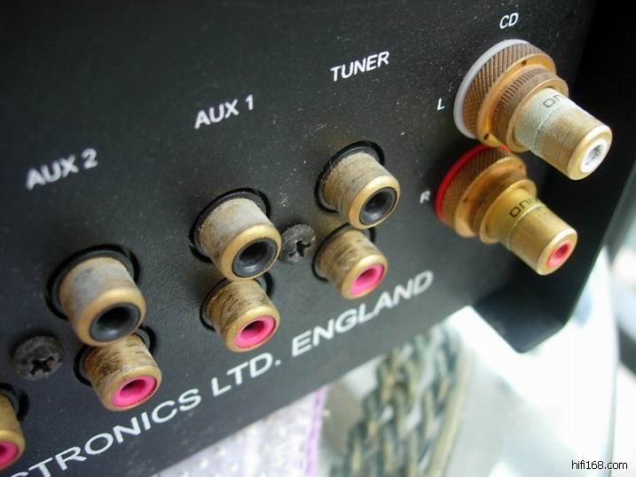

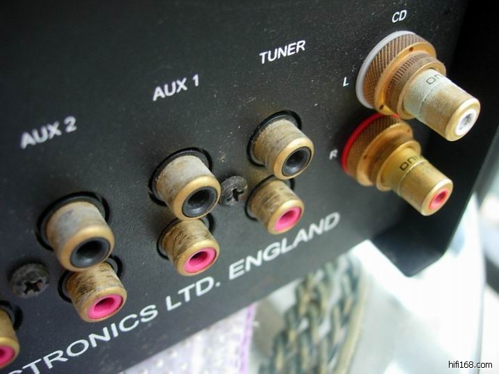

大家请看,接线插座厚厚一层锈了,这样情况再好的器材也不会有好声音啊!!!
所以器材的清洁除锈工作要经常做,非常简单,用WD40蘸在棉签上,在接插件部分清洁几遍就行。插头插尾都用棉签来回擦几遍。
WD40广东的五金店里多得很,20来元一瓶,够用几年的。
所有插头,插座都清洁一下,连电源线的插头插尾,喇叭箱的插头插尾,都清洁一下,不换任何东西的情况下,声音就会好很多。
这也是天价器材贵的原因之一,那些贵价器材的接插件都用了特殊材料加特殊处理,不容易氧化生锈,保证你一直有好声音听。
这台机是国内做的,国内做生意就是拼价格,这些插座只要出厂时金光闪闪就行,过了半年一年就锈了。哈哈!
