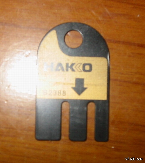

想调接一下日本白光942焊台的温度,可是没有温控插卡。哪位高手知道其原理! Thanks!

就一个胶片……可以自制。

可否告诉我方法!我用CD盒塑料片(黑色)做了一个,2个分岔的,插上没有用。
请看我942的焊台上面的卡。
很简单的。
按图制作应可以。

942是数控调温的。不同你手上的那个电位器调的。这个卡就是防止别人乱调温度。调好温度把卡取掉就不能调温了。对付生产线上多手的人比较有效。呵呵!
