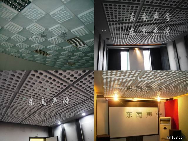

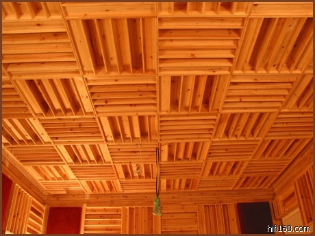

这两种扩散板哪种好?请高手指点
jpg(2009/3/21 15:06:23 上传)
  就算很好的扩散板,也不是这么满铺用的。

原帖由 MAXMAXCOOLCOOL 于 2009-3-21 15:40:00 发表
  就算很好的扩散板,也不是这么满铺用的。
愿闻其详
   空间处理和系统调声一样,能量平衡是第一位的。而这些成品化的扩散板对应的频段都比较窄,根据经验,耳力搭配使用对应不同的系统,空间还是合理的。但是不管三七二一直接铺满,除了视觉美观,是否合适呢?

不是这样满室铺设,这样会达不到应有的效果,扩散板是根据器材和听音室的环境适当装设的。
