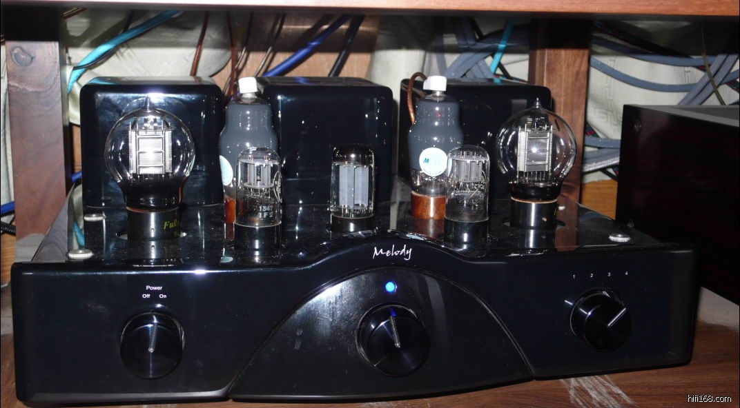

徐兄,我也用1688s,此机如果要全面发挥,整流管和两级放大管必须换成好的古董管,不知你是如何配置的?
24#
原帖由 lipton 于 2009-3-21 13:55:00 发表
目前我的1688S上,6SN7全部用的是随机管,101D用的是天津全真,5AR4也是随机管。我现在还没有作出调整,今后一定会调整的,还请您多多指教!

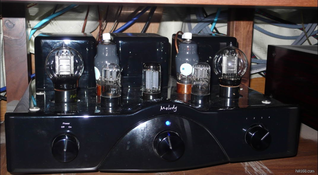

不说指教吧,同好互相交流是一件很愉快的事.  你的1688s上两级全用6sn7么?我觉得厂方的这一更改没有道理,原用的6sl7加6sn7被称为黄金搭配,音效也更好,你可比较听一听.
我的101d一直未换,也是天津全真,只是把5ar4换成了大盾双d环gz34,6sl7和6sn7原用最好的rca5691和5692,现在换成了大盾ecc35和马可尼bl63.
29#
回28楼:最新版的1688四个小管子全部是6SN7,据说6SL7增益大于6SN7,电位器可以调得稍微小一点。
单端+古董=风轻云淡
30#
发图:目前的胆管配置是飞利蒲:双D环gz34,大盾ecc35,bl63和全真101d.
