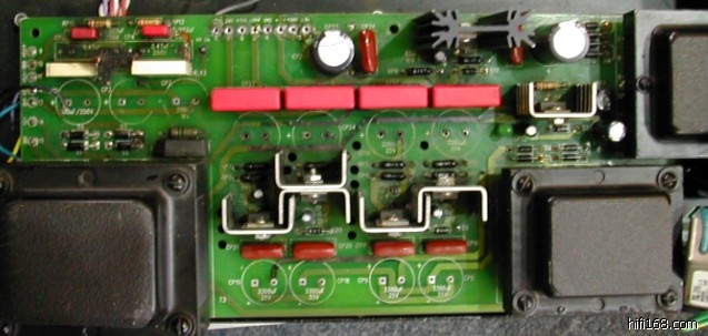

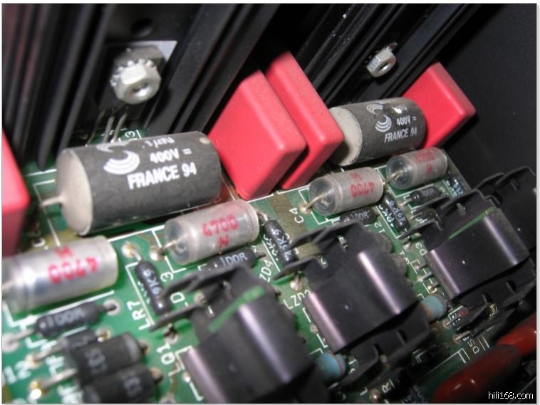

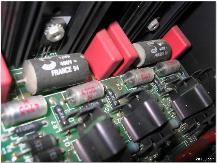

近日发现自己的前卫解码器上的SOLEN电容有一个鼓包了,请大家看看这种情况需要更换么。
局部图左侧那个电容,大图的左下角。

没听说过薄膜电容会鼓包~~~
可能是买了假货了,400V耐压的电容鼓包还是第一次看见,
退烧也是一种平衡.....

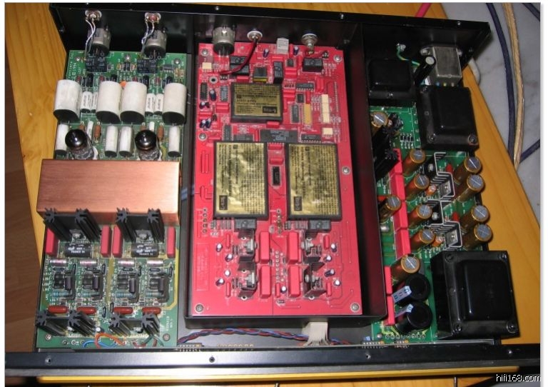

这是厂机啊,非DIY的。
这台几主要是电源部分的电解出问题比较多,我上次帮朋友修的那台都是电源部分的点解漏电
你的那台应该也漏过电把电容换掉了
图片为我上次修的那台线路板都被点解液腐蚀了

是的,刚刚换过全部的电源部分电容,电路板也清洗过了,松下电容用久了是这个样子。
如果不洗板的话迟早都会再出问题的
建议换掉好一些,至少心里要舒服一些
应该是热坏,SOLEN 不同旁边的 WIMA,外皮比 WIMA 薄,耐温会比 WIMA 弱,如果左边的散热比右边温度高就更加是因为热。

应及早换下
