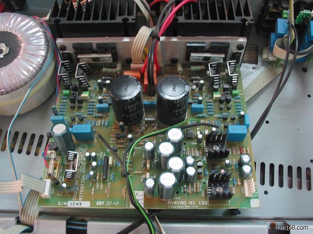

MI120里面有两组双电源:正负84V和正负43V,前级部分用正负84V,功率输出部分用正负43V。

不用原理图了,来张内部图吧,不知你是否看得明白?
jpg(2009/3/19 15:41:18 上传)
