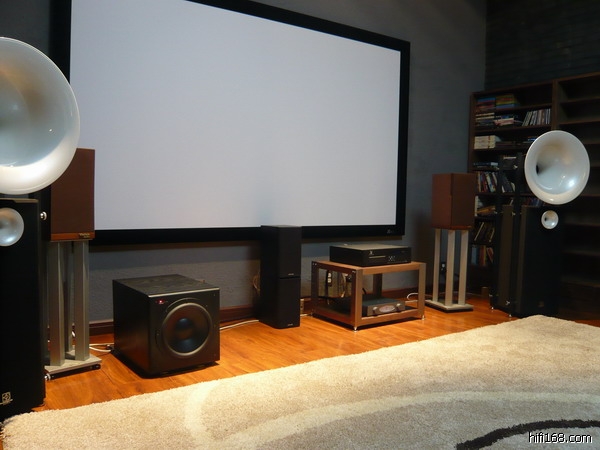

喇叭花的分频点和音量调整,实在是太敏感了,声音的清爽明亮,或浓郁暖厚完全可以随自己的喜好调整出来,但是这个相对的平衡度就有点难以掌握了.确实如很多玩家跟我说的,需要花上好长一段时间了,不能心急,每次调整好听上一段时间,再做响应调整.短时间内不停的调要晕头失去方向的
65#

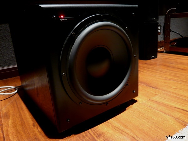

家庭影院里7.1箱子里面.我发觉最辛苦的是那个炮的位置,(其它箱子基本都已经固定了),搞的我趴在地上,5厘米5厘米的位置移动.花了一个多小时从右墙到左墙找到相对好的点.微调了下内凹角度,累死了.调整好正确相位.平衡好音量.终于有个6.7分表现了,单拿这个炮的素质非常好,速度质感,下潜量感表现都相当有水准..过阵有空再慢慢试不同的位置
测试放U571开始深水炸弹那段.后环绕和左右环绕也仿佛变成了全频箱了,炮跟它们融合的非常好,完全就象是几个环绕箱发出来的.头顶和左右的大声压爆炸真当吓人的

深夜又用AV功放自动测试了好几遍,奇怪的事情发生了今天白天重新调整了下三个听音位置,前后移动大概也就几十厘米,趁着后半夜最安静的时候又测试了,一共8个点.结果出来的数据让我惊讶.低音炮的到皇帝位的距离相当正确,我用尺量了下.互相也就在几厘米左右的差距.而前些天炮的位置每次测出来都在2.3米多的差距.实在偏差的厉害.储存好数据后.我又接着测试,除了3个主听音位置不变,其它5个点稍微有点变化.结果炮的位置还是一样.跟第一次测试相差2厘米,接着进行第三次测试,这次测试了6个点.分别是3个主听音位和对上前大概60厘米的3个点.结果出来.炮的位置跟第一次测试误差只有1厘米
哈,奇怪了,跟前几天的测试天差地别啊.不同的只是我把听音位的几个位置稍微改变了下啊.还有就是这次测试在深夜特别安静
想来想去只有一个原因了,以前每次测试,其中有二个点我都是靠近后墙测的,功放说明书上写着测试的时候麦不能靠近墙,不然反射声音会引起测试结果不准确,而这几次最近的几个点点都离开墙有一米距离的
除了这原因.我实在想不通了

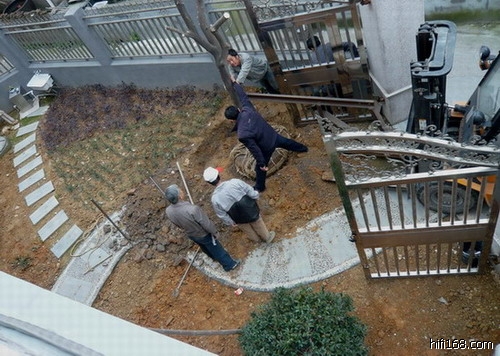

这些天给自己家门口大概50平方的小院子在搞绿化.今天第一棵树用铲车给拉过来了.几个老花工帮我在种,大概4米高度.到时候叶子会很茂盛.开花结果了很香的,也很好吃,看照片肯定猜不出是啥树吧,
好看又好吃.一举两得
