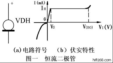

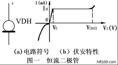

恒流二极管(
CRD
)属于两端结型场效应恒流器件。其电路符号和伏安特性如图一所示。恒流二极管在正向工作时存在一个恒流区,在此区域内
IH
不随
VI
而变化;其反向工作特性则与普通二极管的正向特性有相似之处。恒流二极管的外形与
3DG6
型晶体管相似,但它只有两个引线,靠近管壳突起的引线为正极。
恒流二极管的主要参数有:恒定电流(
IH
),起始电压(
VS
),正向击穿电压(
V(BO)
),动态阻抗(
ZH
),电流温度系数(α
)。其恒定电流一般为
0.2
6mA
。起始电压表示管子进入恒流区所需要的最小电压。恒流二极管的正向击穿电压通常为
30
100V
。动态阻抗的定义是工作电压变化量与恒定电流值变化量之比,对恒流管的要求是
ZH
愈大愈好,当
IH
较小时
ZH
可达数兆欧,
IH
较大时
ZH
降至数百千欧。电流温度系数由下式确定:
α
T=[(
IH/IH)/
T]*100%
式中的△
IH
分别代表恒定电流的变化量与温度变化量。需要指出,恒流二极管的α
可以为正值,也可以是负值,视
IH
值而定。一般讲,当
IH
0.6mA
时,α
;当
IH
0.6mA
时,α
。因此,
IH
0.6mA
的恒流管具有正的电流温度系数,
IH
0.6mA
的管子则具有负的电流温度系数。假如某些管子的
IH
值略低于
0.6mA
,那么其α
值伴随
IH
的变化既可为正,又可为负,通常就用绝对值表示。α
的单位是%/℃。
恒流二极管在零偏置下的结电容近似为
10pF
,进人恒流区后降至
5pF
,其频率响应大致为
500kHz
。当工作频率过高时,由于结电容的容抗迅速减小,动态阻抗就降低,导致恒流特性变差。

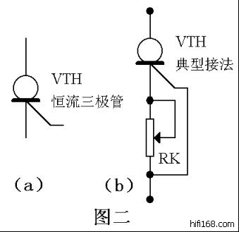

二、但流三极管的性能特点
恒流三极管是继恒流二极管之后开发出的三端半导体恒流器件。前已述及,恒流二极管只能提供固定值的恒定电流,外界无法改变;而恒流三极管增加了一个控制端,能在一定范围内对恒定电流进行连续调节,调节范围为
0.08
7.00mA
,视具体管子型号而定,这就给用户带来了方便。
恒流三极管的电路符号、典型接法和如图二所示。与普通晶闸管(
SCR
)相似,它也有三个电极:阳极(
A
),阴极(
K
),控制极(
G
)。在电路中
A
极接正电压,
K
极接可调电阻
RK
G
极接
RK
的另一端。由图二(
b
)可见,当
RK=0
时,
G-K
极间短路,恒流三极管就变成了恒流二极管,此时输出电流为最大,有关系式:
IO=IHmax
接入
RK
之后,
IH
就减小,并且
RK
越大,
IH
越小。因此,调节
RK
就能获得连续变化的恒定电流。

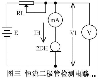

三、检测恒流二极管的方法
检测恒流二极管的电路如图三所示。
E
是可调直流电源,向恒流二极管提供工作电压
VI
。用直流毫安表测量恒定电流
IH
,同时用一块直流电压表监测工作电压
VI
。当
VI
从
Vs
一直上升到
V(BO)
时,
IH
应保持恒定。电路中的
RL
为负载电阻。
实际测量一只
2DH04C
型恒流二极管,其标称恒定电流
IH==0.4mA
,正向击穿电压
V(BO)=70V
。采用如图三所示电路,由
HT-1714C
型直流稳压电源代替
E
,提供
30V
的工作电压。将两块
500
型万用表分别拨到直流
1mA
挡和
2.5V
(或
10V
50V
挡),测量
IH
与
VI
值。
RL
选用
10k
欧电位器。首先把
RL
调至零欧,然后改变
E
值,可测得其特性参数。
从实测数据可以得到,当
VI
1.5V
时管子进人恒流区,
IH=0.34
0.36mA
,因此该管子的起始电压
VS=1.5V
。当
VI=1.5
15V
时,
IH
恒定不变;当
VI=1.5
30V
时,
IH
最多只增加
0.02mA
,变化率小于
5.9
然后将
RL
从零欧调至
10k
欧,重复上述试验。在
VI=1.5
30V
的范围内,
IH=0.34
0.03mA
,变化率△
IH/IH
8.9
%。由此证明被测恒流二极管的恒流特性良好,在满足
RL<<ZH
之条件下,
IH
基本不随负载而变化。

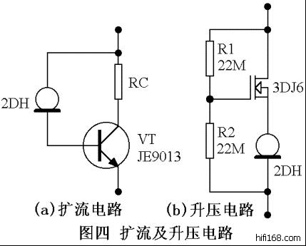

四、恒流管的应用技巧
、扩展电流或电压的方法
)利用并联法扩流、串联法升压
使用一只恒流二极管只能提供几毫安的恒定电流,若将几只恒流管并联使用,则可以扩大输出电流。例如
2DH5C
型恒流管的
IH=5mA
,两只管子并联后为
10mA
,电流扩展了一倍。需要指出,将几只恒流二极管并联使用时,恒流源的起始电压等于这些管子中的最大值,而正向击穿电压则等于这些管子中的最小值。此外,在扩展电流的同时,恒流源的动态阻抗将变小。
利用串联法可以提升电压。例如,将几只性能相同的恒流二极管串联使用,可将耐压值提高到
100V
以上。假如每只管子的恒流值不等,那末恒流值较小的管子将首先进人恒流状态。必要时可给
IH
值较小的管子并联一只分流电阻,使各管子同时进人恒流状态。
)利用晶体管、场效应管进行扩流及升压
扩流及升压电路分别如图四(
a
b
)所示。
图四是由晶体管
JE9013
和恒流二极管构成的扩流电路。设恒流管的恒定电流为
IH
JE9013
的共发射极电流放大系数为
hFE
,扩展后的恒流值由下式确定:
IH ‘=(hFE +1)IH
hFE IH
由结型场效应管
3DJ6
与恒流二极管组成的升压电路如图四(
b
)所示。
R1
R2
均为偏置电阻,阻值应取几十兆欧。令恒流二极管的正向击穿电压为
V(BO)
,结型场效应管的漏
源极击穿电压为
V1
,则恒流源的耐压值
V2=V(BO)
V1
