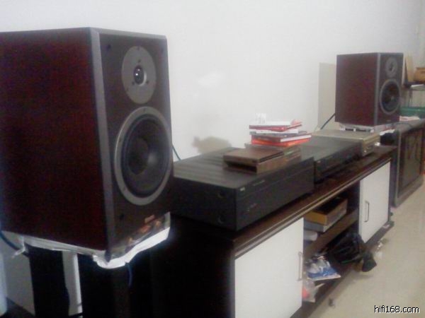

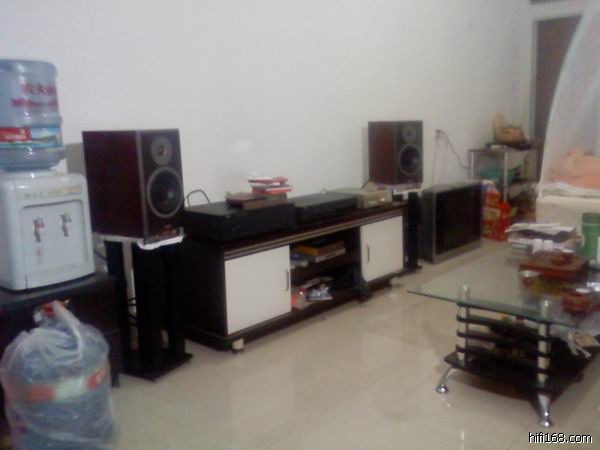

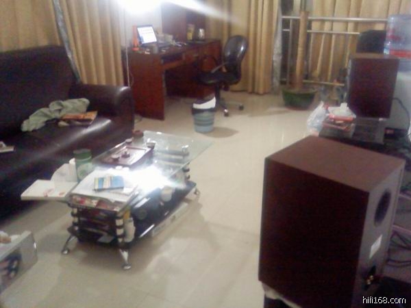

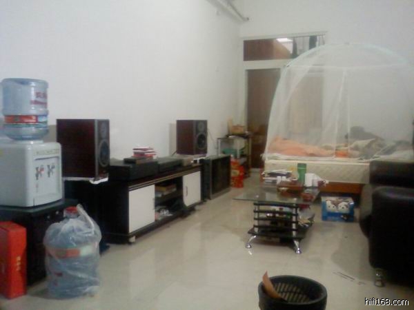

上图了。为了笼络人气,帖子题目也改一下。
我的宿舍是3*7M的,共21平方。图中可以看到,音箱离沙发1.8M,两个音箱之间是1.5M。环境很差,手机拍的,大家将就看哦。

这样摆基本S定了.旋转90度吧

大家可以看到,本人宿舍三个面都有玻璃窗。为了摆放器材,我把电视给抛弃在地上了。
0033那张,笔记本电脑前面那棵东西,本来是很茂盛的,年前到超市买了包“绿叶王”化肥撒进去,本希望能让它更加茂盛,结果全枯萎了。我老婆戏称“光头仔”。
光头仔后面是一整面的落地窗。

回RAY_JI:
感谢你的回复,但按照我的情况,旋转90度不大可行啊,呵呵。

我觉得丹拿箱,低档线用超时空不错。我用的超时空OMNI2喇叭线和超时空2A讯号线都比较中性,AQ低档线配丹拿2/8和2/10大口径低音可能偏肥。
楼主箱子应该离后墙远点,箱距最好1.8米以上至2米。我觉得原创A9Ⅱ配丹拿低档箱蛮般配的。

同意。
我用原创A9II配DM2/8,很般配。后墙的距离很重要,低于一米肯定低音浑浊,OCOS的喇叭线值得推荐。

楼上两位的意见非常中肯,请楼主认真参考。你现有的摆位,这对音箱3成的水平都出不了啊。
30#
房间声学处理,房间声学处理,房间处声学理,房间声学处理,!!!
不处理好换啥线都没用。
