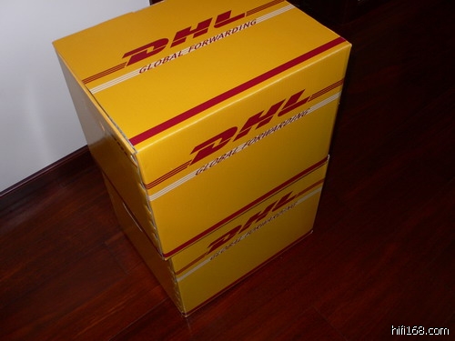

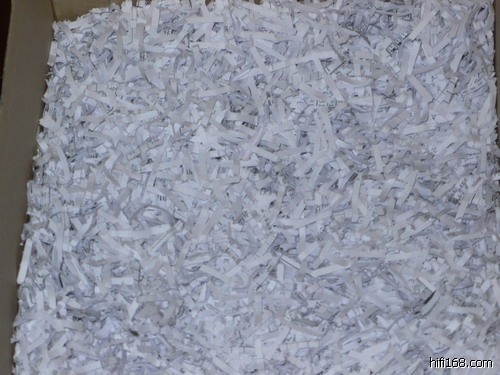

做办公室的朋友一般都会遇到一个叫“碎纸机”的东西,和公司的总务人员说说,帮我收集一下各个办公室的纸屑,拿垃圾袋装一大袋回家。
拿一个纸箱,装入碎纸屑(条状或者屑状的都可以),装大约箱子容积的70%,不要装满,不要压的太紧,然后装上盖子。

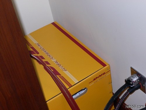

放在房间的角落里。
按照我的经验,放在箱子后墙的角落里效果最好,屑状纸片的吸收效果高于条状纸片,具体的用量根据个人的听感调整。可以考虑大小箱的组合。

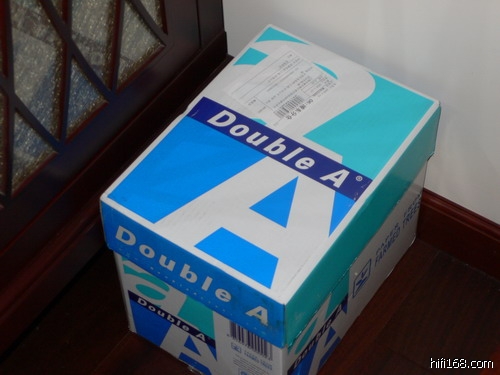

我开始就是用了两个Double A复印纸的小箱子,就有效解决了11平米房间驻波的问题,低频在听感上干净,下潜的更深。
后来,又进一步调整了纸屑的用量,调整到2个箱子的组合。
用纸箱的好处多多,省钱是不要说了,其次还有轻便(还有比纸更轻的吗,呵呵),容易调整量感(纸箱容积的大小及数量的调整)等等。
还等什么?大家动手吧。

这个东西是看环境使用的,我放6个就显得吸收过多了。放满的吸收效果我觉得不如7分满,大家可以实验一下。照片显得纸箱很小,其实蛮大的,DHL的标准运输纸箱。和一个前级的包装箱差不多大了。
