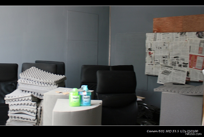

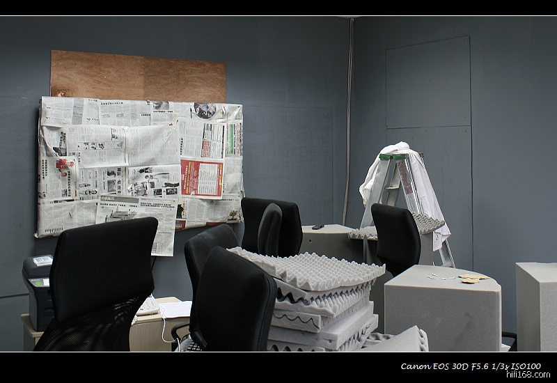

原来墙面是白色得,做为影院,三面墙,一面窗,墙面反光厉害,刻意刷成灰色,
看到得凸起部分是木板!
下载 (93.46 KB)
前天 13:16

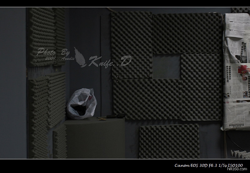

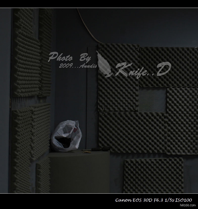

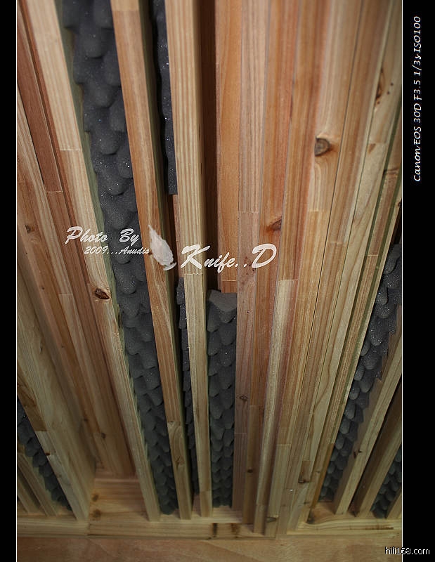

由于按照客户得要求,用最少得钱做出最值得效果,在南通专门定制鸡蛋棉,是通过国家环保标准的吸音棉,厚度30mm波谷于波峰之间25mm!

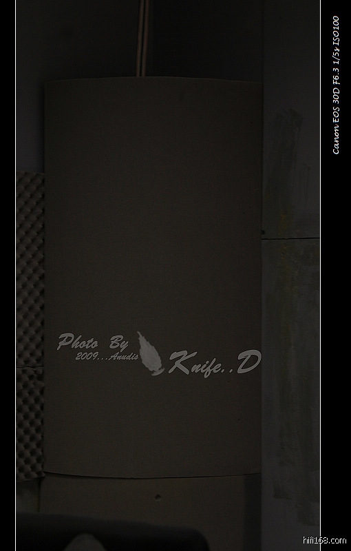

两侧的墙角是最容易产生声学驻波得地方!现在的普遍解决方法是用木板折弯形成1/4圆柱,中间空心结构,这里用了更好得解决方案!
原来钉木板得地方是为了固定吸音棉,木板于墙面完全贴合得紧密程度也决定了声音和混响得时间,
目的就在于不能让木板后面完全空心,必须有缓冲得固定!

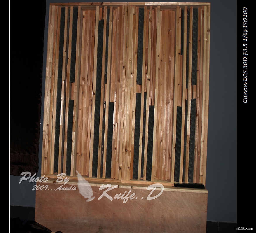

房间得宽度足够,后方有58得等离子电视,且后方主要易吸音为主
加上相对有限得预算,扩散板得运用在这个房间里绵显得尤其珍贵!
扩散板得作用扩散高低频,消除第一反射面得的强反射。
扩散板也称二次余数扩散板,也就是严格
二次余数扩散板公式hn = (λ0/2N)?'Sn制造而成,其中29踏步的二次余数扩散板是目前最为流行的,应用最广泛的二次余数扩散板,使声场环境的塑造更精确,音质更纯净。
扩散得同时要兼顾吸音,但要注意不要吸音吸过,吸过高频就会黯淡无光泽!塞吸音棉要注意后面留有空隙!会滤掉有害得反射! 使声音成漫射状态

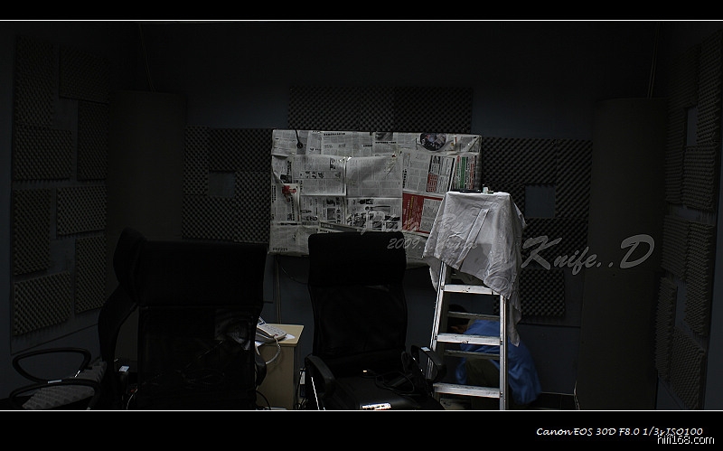

这是基础工程完工后得图,做完基础工程后,明显得感觉房间里面说话清晰了,没有明显得回声了
下载 (94.76 KB)

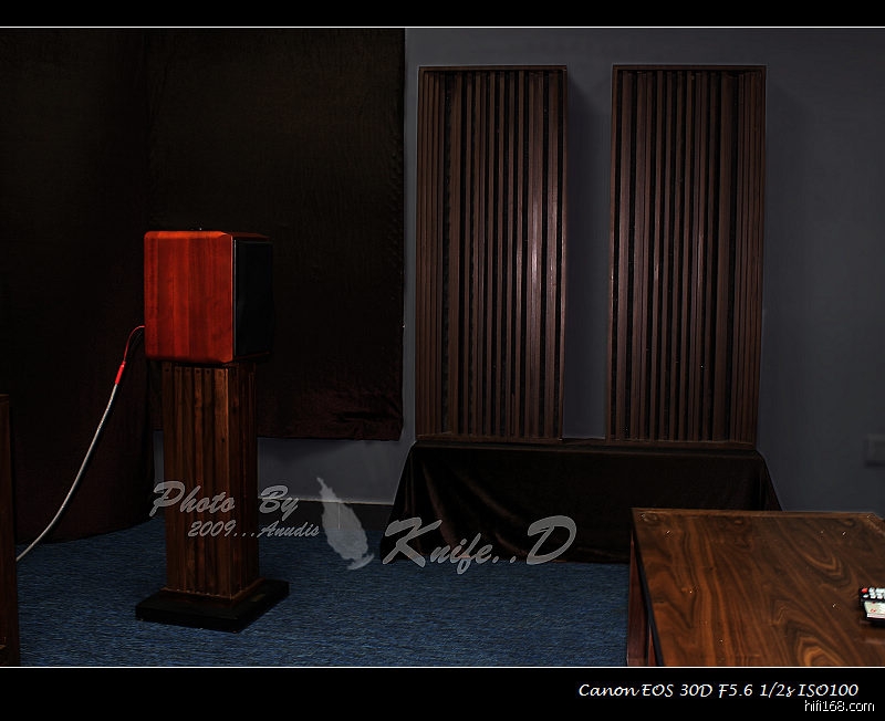

后环绕于侧环绕之间得位置关系
下载 (83.3 KB)
前天 13:16

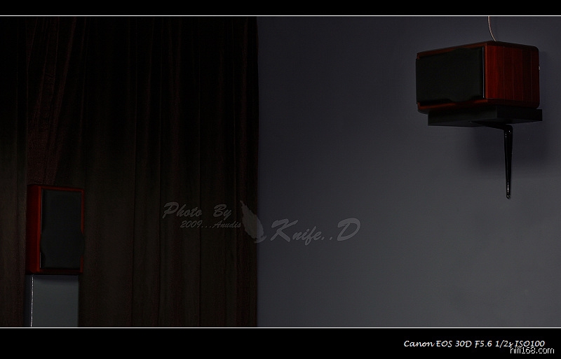

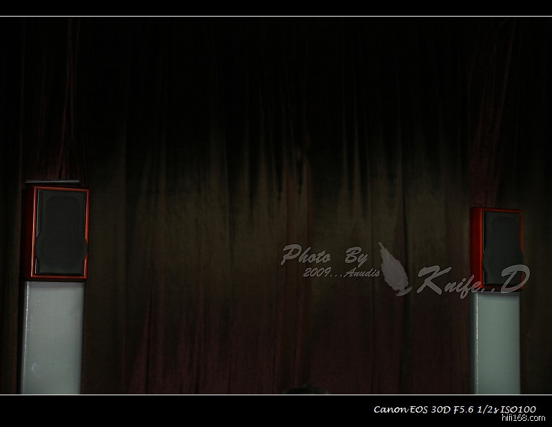

正后方得两个后环绕
[localimg=388,300]1[/localimg]

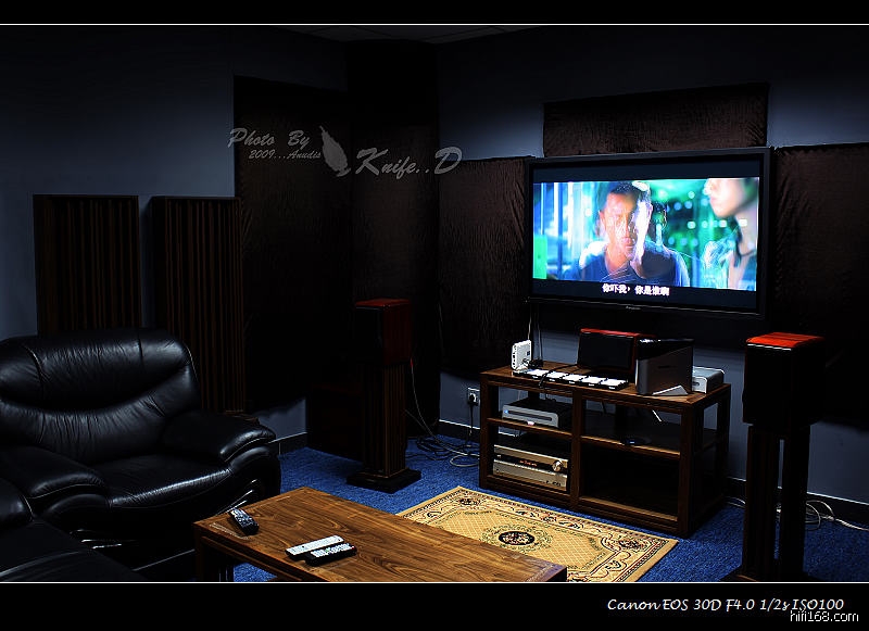

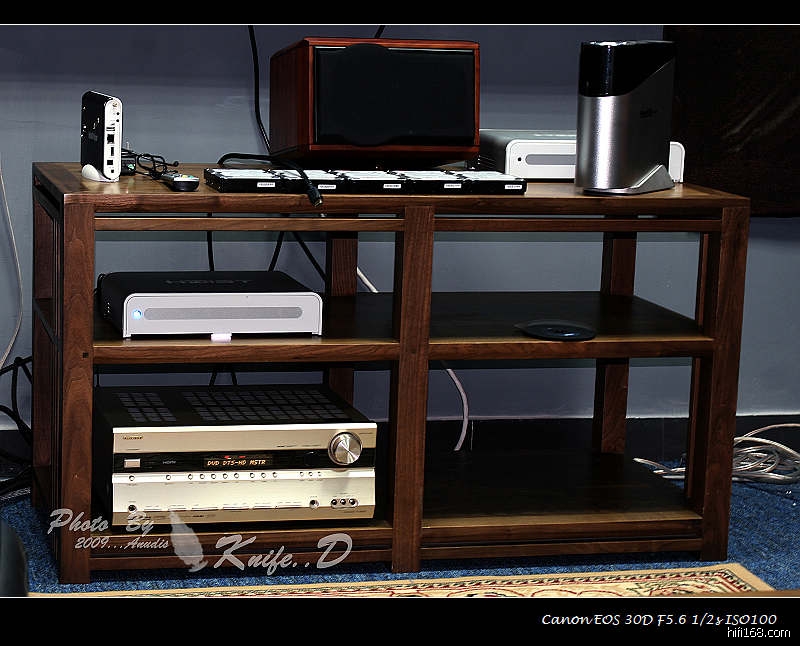

看看配套得器材
[localimg=372,300]2[/localimg]
最为标准得影院系统就是七只箱子是完全一样得!由于预算相对紧张,这次给配了次时代功放中较为便宜,性价比相对高得安桥606  !主要以演示高清为主!
房间里得机架和茶几均采用实木。主要是为了减少谐振!

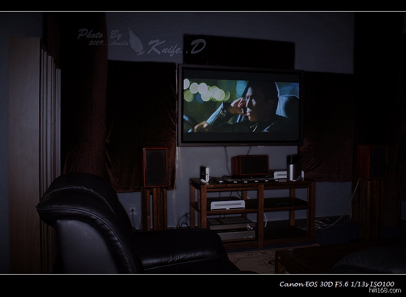

完全处理后得总体效果!
[localimg=400,293]4[/localimg]
[localimg=400,291]5[/localimg]
