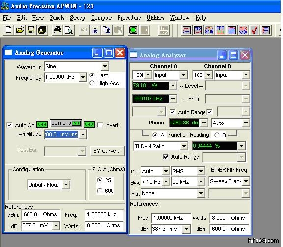

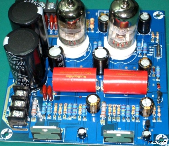

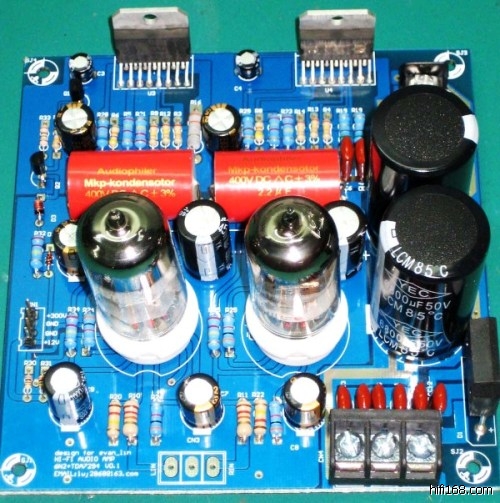

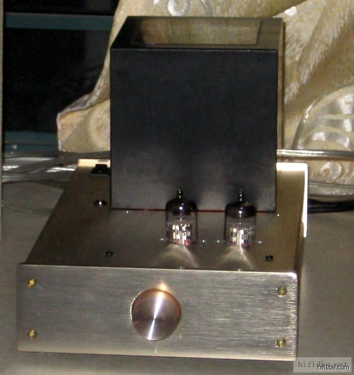

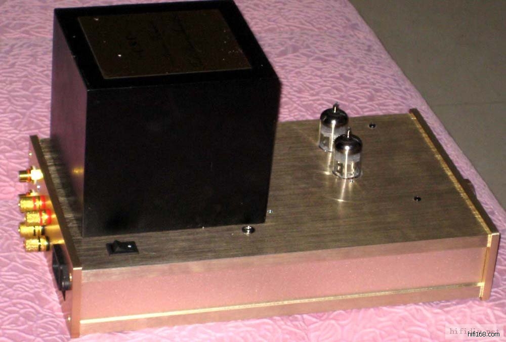

變壓器
220V
AC27V*2
大電流供
TDA7293
200V
屏壓
6.3V
燈絲
輸入靈敏度
300MV
輸入阻抗:
100K
總諧波失真小于
0.3%
信噪比:
82Db
不計權
輸出功率
100W+100W 8
歐姆
頻率響應:
20Hz-20KHz
前級用電子管
6N2
6N1 12AX7B
SRPP
陰極輸出!
開機延時
30
秒!
實際聽音的感受,中高頻比較清晰!低音柔和有力(
ST
系列的
TDA IC
功放的特色),聽童麗
陳麗潔歌曲聲音比較甜美!具體聲音不好形容!靠個人去感受吧!說多了就是吹牛了!呵呵!

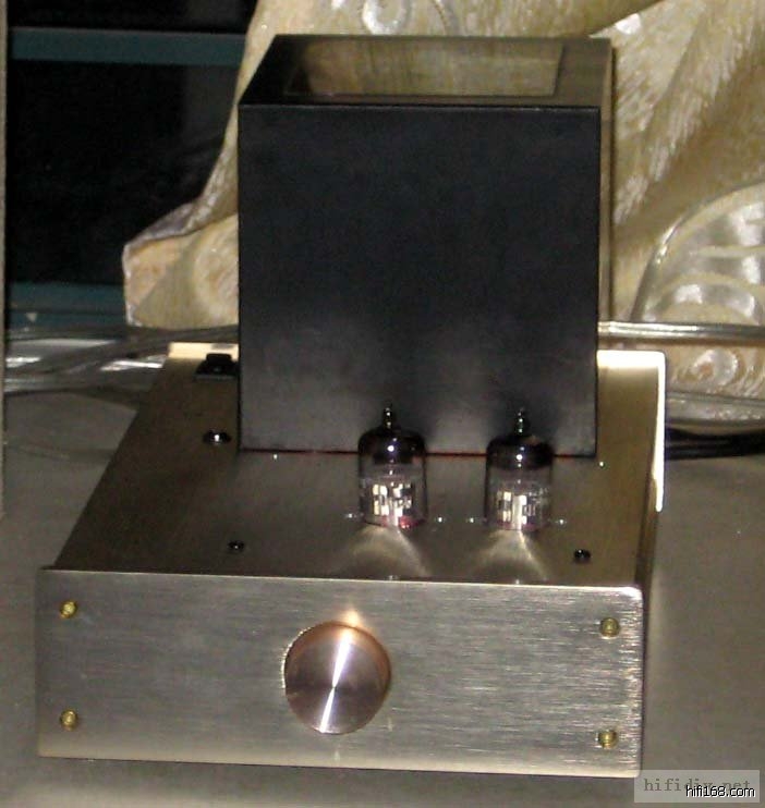

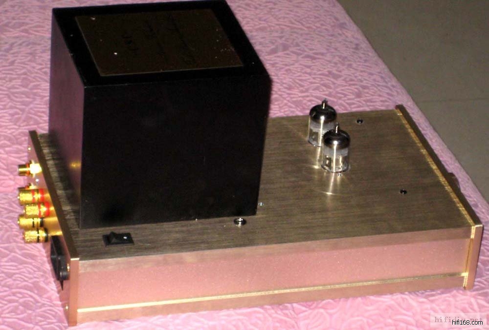

成品定價 950元套!音質一定讓你滿意 50W+50W 歐姆
