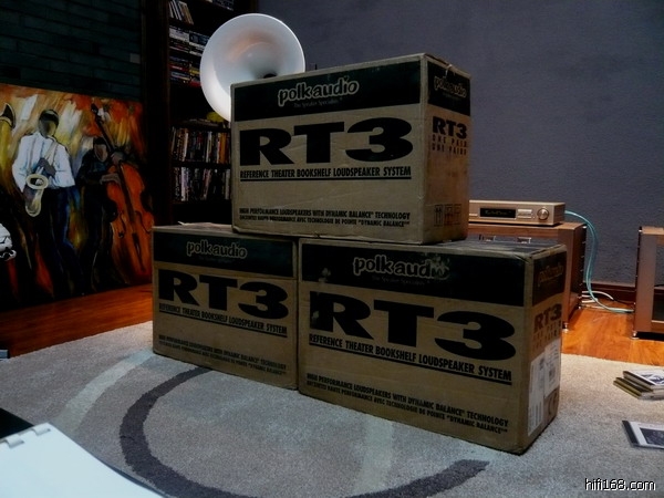

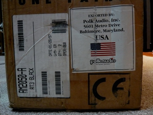

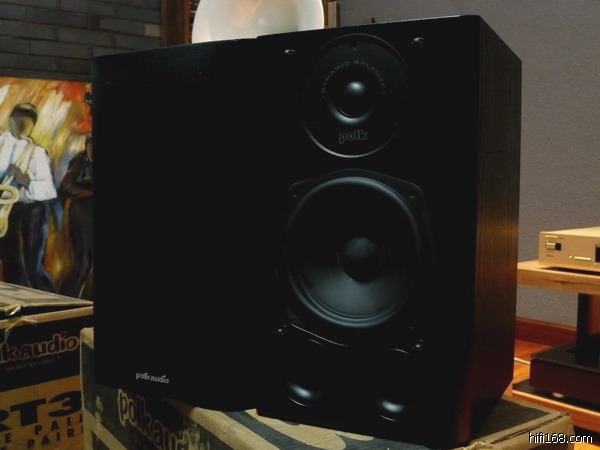

家庭影院用的中置和环绕是美国的"谱乐之声"Polk Audio RT3,朋友音响店多年的库存搞来的.给我的价格3百元一对.便宜到家.现在花个几百买一对正宗的美国原产原包几乎是不可能的事情,这箱子在97年左右的时候卖2千左右一对.现在用来做环绕我想也能够胜任应付的,

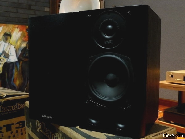

来二张近照.其实RT3当年本来就是为AV设计的,背后有坚固的挂件,安装非常方便

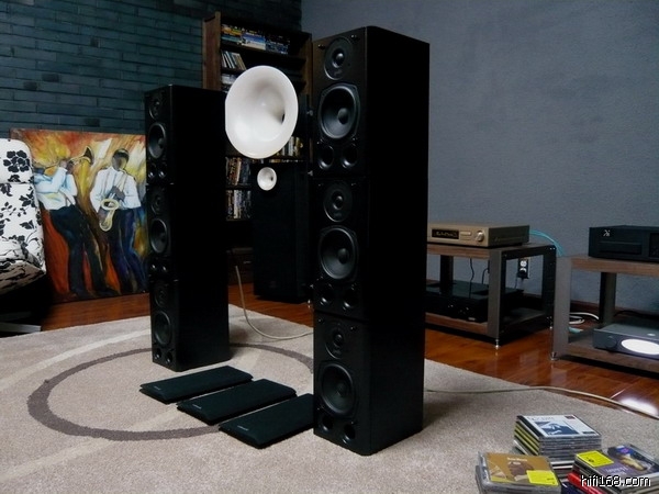

三对箱子叠罗汉的留念照.当初我传给朋友看,他还以为我又进了一对啥品牌的落地箱呢.哈哈

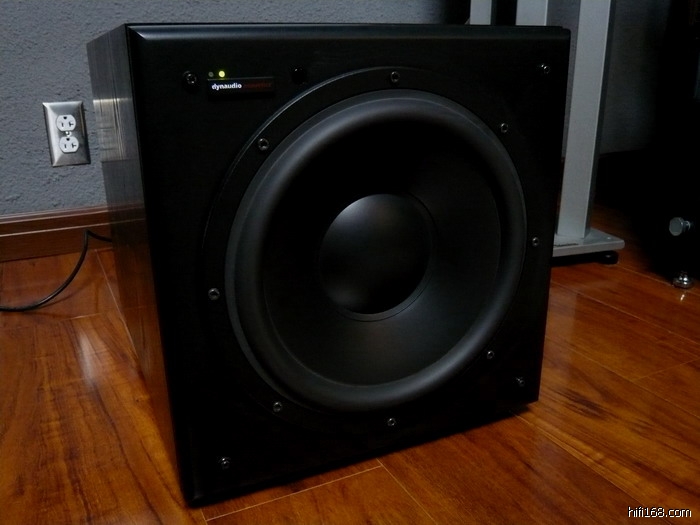

这阵重新接触AV,发觉7.1箱子里面相对最难调整的还是低音炮,花了好几天时间,一边播放着低频强劲的音乐.一边把这个12寸的单拿炮搬来搬去在各个不同的位置,好不容易找到一个相对质感.下潜量感相对平均的一个点.然后调正确它的相位.音量的控制也很关键..大了容易跟其它声道的小箱子脱节.衔接好了,会感觉不到炮的存在,就象是从其它几个声道的箱子里发出来的
对了,在我的房间里,把炮放在屏幕前面房间中心一点的位置.声音效果最差.低频质感不见了,量感大了好几倍,给人很假很空的感觉.翻看TAS主编写的那本"音响通鉴",他也是建议炮千万不要放在正中心的位置,看来不假
