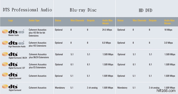

dts blue ray.jpg (, 下载次数:127)
dts blue ray(2009/3/3 19:50:10 上传)

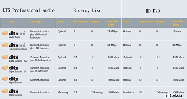

dts HD(2009/3/3 19:50:10 上传)
