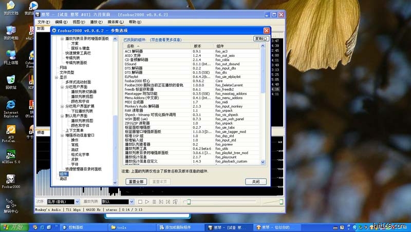

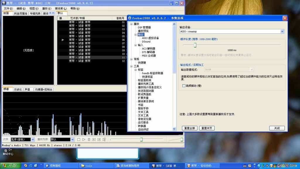

昨天研究了一下ASIO驱动,我用的播放器是foobar0.9.6.2,下面是我找的一篇介绍这种驱动的文章。刚开始烧hifi,请大家都指教。感觉用了ASIO驱动,背景细节明显清晰了很多,同样是蔡琴的歌用同样的设备播放(详细见楼下)出来感觉音要高。我老婆听了过后问我这唱歌的是蔡琴么?:)

[如何判断与应用ASIO]

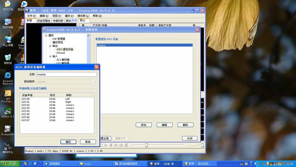

在音频处理软件的菜单栏中找到“Setup Preferences Audio”或是“Setup Audio Hardware”,在Device下拉选单中会列出当前可用的音频设备。如果声卡不支持ASIO,那么下拉选单中就就只会显示出ASIO Multimedia Driver一项,这实际上是MME驱动对ASIO的软模拟;如果声卡使用的是ASIO驱动,那么在此下拉选单中还会有另外一项,例如MAYA ASIO Driver或SB Audigy ASIO。
将软件的音频输出设置为ASIO设备后,播放多轨音频、使用实时效果器以及使用VSTi软音源时就会得到近乎完美的效果。不过,要想真正达到“零延迟”(指延迟时间在10ms以下),还须对ASIO设备的缓冲区进行设置。
单击音频属性设置中的Control Panel打开ASIO控制对话框,单击Advance按钮进入高级设置。这里最重要的参数是Buffer Size,也就是音频缓冲区的大小。一般来说,缓冲区设置得大一些,可以增加系统的稳定性,缓解因数据传输或处理过程中的速度差异而导致的爆音现象;而把缓冲区设置得小一写,则会提升系统的响应时间,减少音频延迟。总之,缓冲区的大小设置,需要根据你所用电脑的CPU和内存等硬件的性能而定。
设置好音频缓冲区后,音频软件会提示说环境设置已改变,要求进行测试以保证将来的工作正常。测试的主要内容是检查数据包是否会有丢失,整个过程大概需要数十秒至1分钟左右。当看到如下图所示的成功信息后,你就可以在音频处理软件中充分享受到“零延迟”所带来的种种乐趣了!

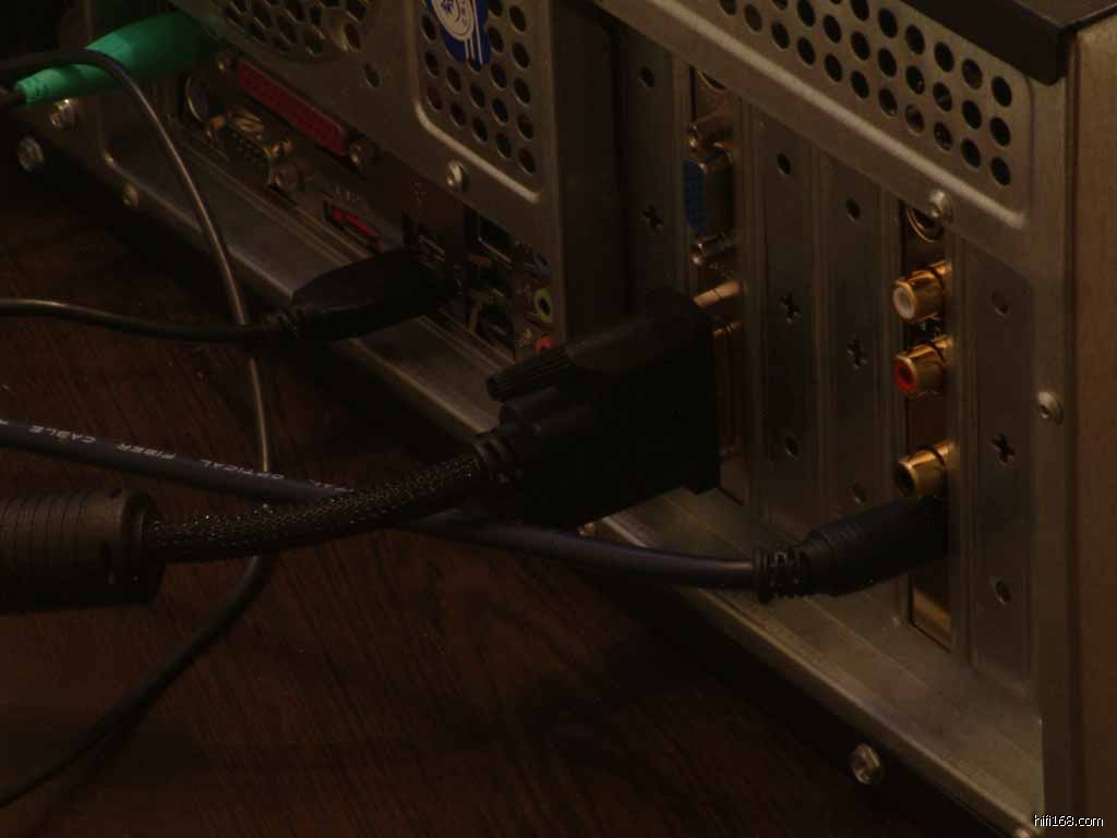

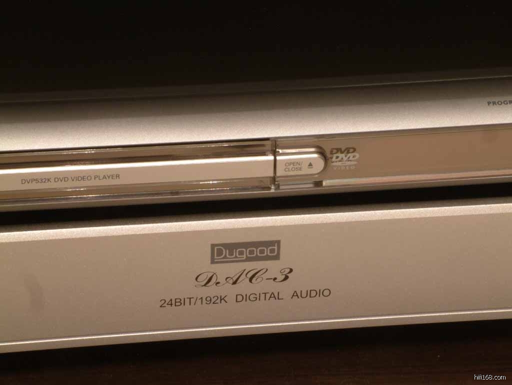

没有CD机,顺便show一下我的系统

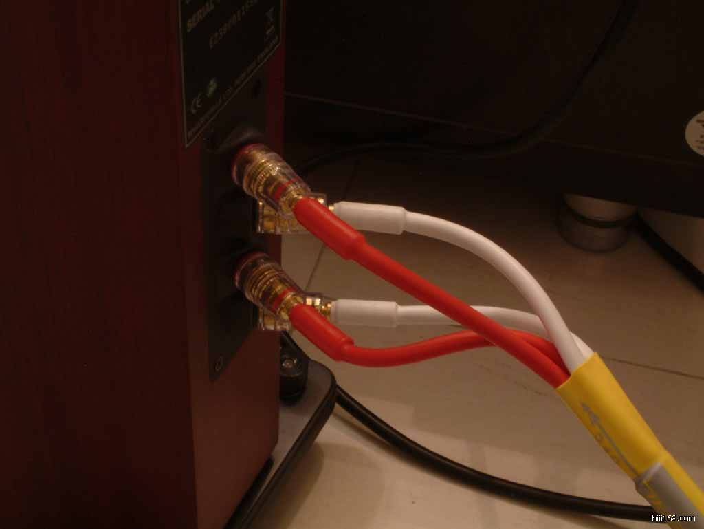

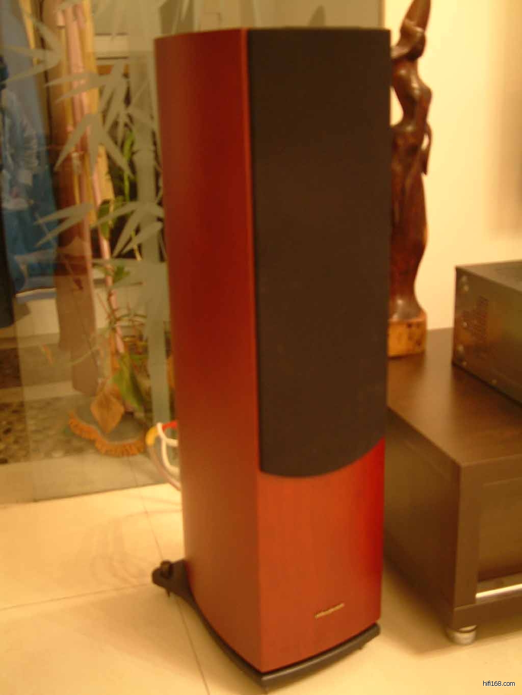

接着上图片,乐富豪EVO2-30音响

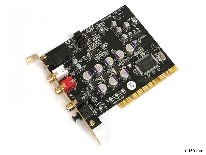

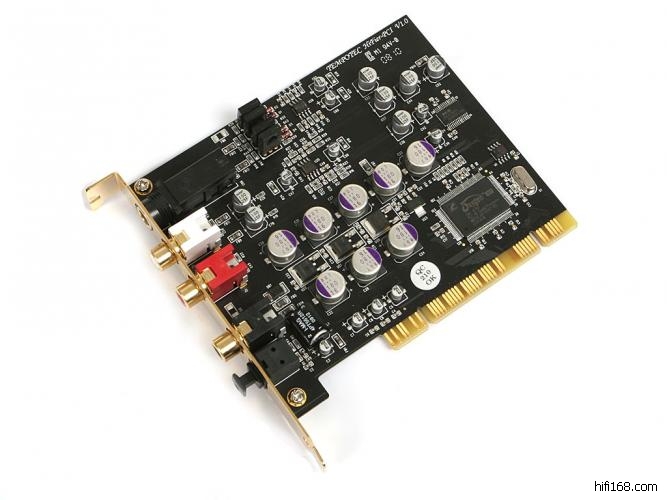

声卡
jpg(2009/3/3 10:56:03 上传)
回复 5# sxxuejun 的帖子
asio驱动需要硬件支持,至少小夜曲这款声卡是没有问题
asio声音很细腻,听古典比听人声要好一些.
KS输出也不错,相比asio,厚声一点,力大一点,不过声也粗一点.
DS输出就算了吧,浪费了买声卡的银俩.
