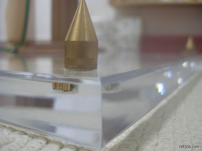

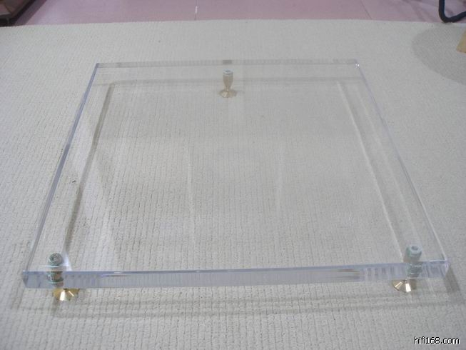

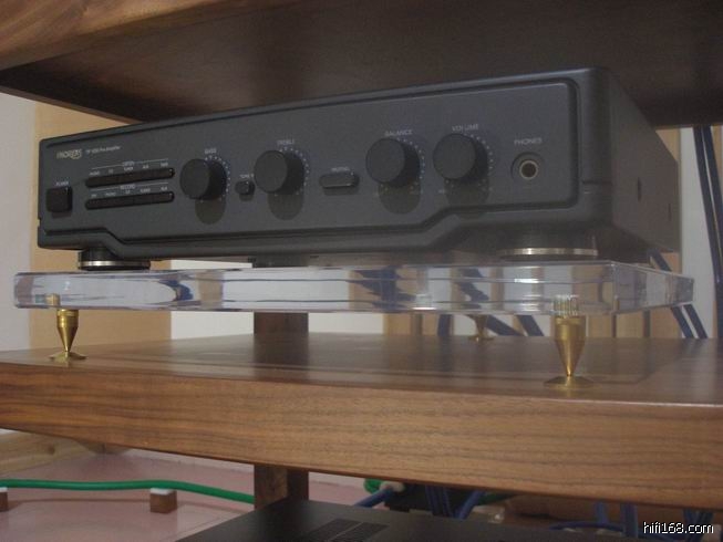

去年低朋友送来一个用亚克力制作的CD机避震机架,听了,感觉比直器材放在机架和放罝脚钉来得明显,确实对声音有所改善。
这东西国内叫有机玻璃,常用在工艺品或曰常家居用品中。亚克力有着新时代艺术品位,刚柔并重,晶莹透亮,此东西有着玻璃的通透而没玻璃的硬朗。论到垫放音响器材也算了得,它没一般玻璃光亮,没石块坚硬,没木块柔软,声音自然华丽,饱满而光泽可人。因为朋友送来的那个机架构造磁浮原理,制作比较复杂很难照本复制,只好跟据其含意自己找加工厂做了一个简单的机架。因为小了一层磁浮面听感沒有送来的质感明显,但我的相对起速度感就来得恰当些,看着舒服听着顺畅。在整体听感上还是有板有眼的,现在可安心放在它身上终于找到换下脚钉的理由!小玩意没什么工艺和科学,只仅供参考;大家不妨按器材尺寸制作一个试试!

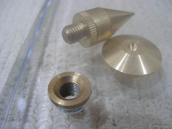

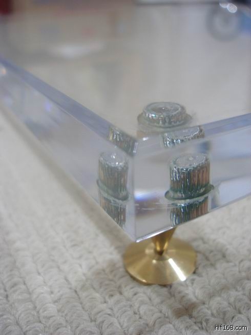

用料;用进口2.5cm厚35cm*45cm*2.5cm约5kg的亚克力有机玻璃板制作,四边切割打磨,在板下注入三个纯铜螺旋帽用来收紧4cm螺钉。此厚度可乘载20kg以下重量也很稳定。
