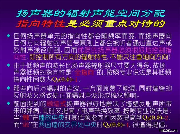

融墙音箱和“全指向”音箱(即我们普遍摆放的音箱)的房间设计是不一样的,是因为他们的指向性因素不一样。另外,融墙方式局限于前导相音箱。
管善群教授发表的《扬声器的发声与信源以及听觉的关系之管见》的从第41段开始已论述两者之间的区别,以下为第53段的结论。

“融”在(平面)墙的中央时其低频指向性因素提高到Qs(θ.Φ)=2;“融”在两面(直角)墙交界处的中央时其低频指向性因素提高到Qs(θ.Φ)=4。
这就意味着低频声压将分别提高3db和6db。如果低音单元距离地面较近,把地面也计算在内,将有Qs(θ.Φ)=8,低频声压将提高约9db。这样一来,原本设计频响曲线平坦的箱子,低频就会显得过分“肥臃”;相对而言中高频就会黯淡不足。因此,“融”墙的箱子是应该“例外”专门设计才能获得好效果的,而且,整个设计一定要充分利用好其“低频指向性因素提高”的特点,将低频延伸发挥至极,扬尽其长(增强低频),避尽其短(中高频黯淡不足),如果没有注意到这一点,恐怕是很难出好声的。说一句玩笑话,如果没出好声,可不要怪“融”墙“方式”有问题哦。
