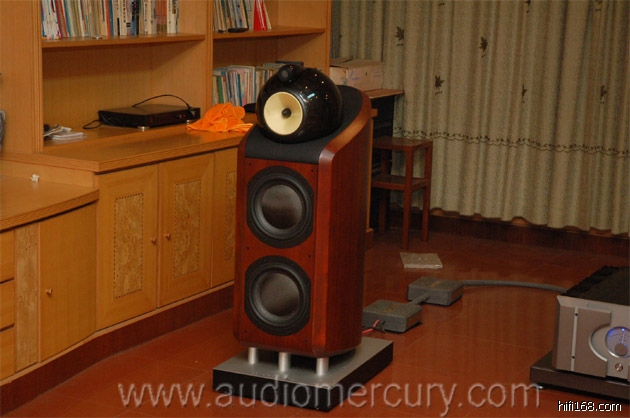

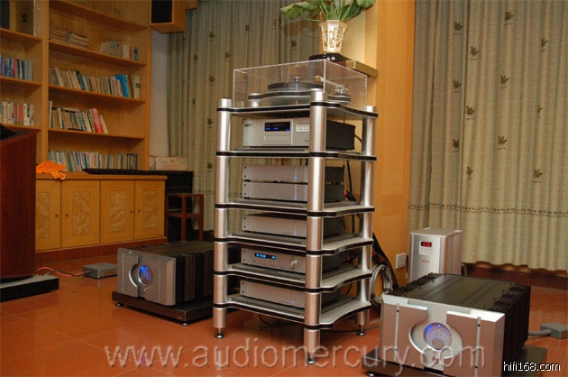

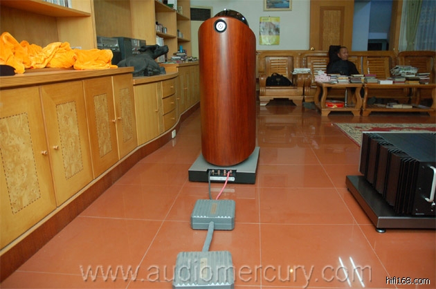

没有按原路返回番禺是顺道去岑溪探望一位朋友,他也是一位音响发烧友,烧得也不轻,看看他的器材,音箱是鹦鹉螺的弟弟800D,功放是PASS LABS顶级型号,EMM的CD机
本来计划从岑溪返回梧州沿原路线返回番禺,咋知在岑溪偶遇了信宜的朋友,热情难却,最终绕道信宜,共聚午餐后,踏上归途。
唉,回来两个多星期了,毒素还未消除,亲身体现到什么叫绕梁三日。
原帖由 skywalker 于 2009-2-24 0:17:00 发表
pass xa 系列与x系列灵敏度要差好几个分贝,LZ是怎么调整的?
鹦鹉螺是电子分频的,且这套器材在较早前已购置,

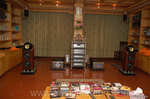

原帖由 天神 于 2009-2-24 14:45:00 发表
鹦鹉螺的摆位可以说说吗?多大环境和长宽比例?为什么把箱子挨到近乎墙角那里呢?一般正常的环境极少这样摆布的,请赐教。
原建筑面积约36平方米,完成后约30平方米,摆位是房间混响半径决定的,
请参考:http://bbs.hifi168.com/showtopic-154443.aspx

原帖由 松香味 于 2009-2-24 20:48:00 发表
这样的摆位,鹦鹉螺的障板又那么微不足道,差不多和扬声器单元口径大小差不多,估计350hz以下的中低频会有非常明显的“加强”,“加强”程度最大可以达到8~9db吧,350hz附近中频还可能形成明显梳状频谱曲线(界面反射引起),高低聚焦定位怎样?左右前后聚焦定位往往比较容易获得,只有高低(上下)聚焦定位同时出来了,才叫双声道立体声。
个人观点,不一定对,说错了多多包涵哦。
呵呵,鹦鹉螺的设计不太懂,外观上有稍微向后倾斜,实际聆听时不存在这个情况,有机会相约去听听啦,

原帖由 天神 于 2009-2-25 12:07:00 发表
原帖由 凯韵鸣 于 2009-2-24 15:26:00 发表
请参考:[url=http://bbs.hifi168.com/showtopic-154443
谢谢赐教,我去参考一下。
从音箱的方形脚座可以知道其实鹦鹉螺并不很靠近后墙,因为鹦鹉螺从正面的单元到后面的尾巴距离有1.1米,视觉上好像整个箱体很贴紧后墙而已。
房间做声学处理的宗旨是尽量减少房间的声染色对器材的影响,使器材尽可能发挥她自身的性能。这个房间的侧墙是木龙骨墙,并非原来建筑的砖墙,与我的听音室类似的构造方式。
在混响半径内听到的声音都是直达声,可以听到器材的真实声音,以及节目源的真实录音,包括优劣都可以分辨出来。
提示:每个房间的混响半径都不一样,所以,每个房间的摆位都不一样。
有趣的:即使坐在混响半径的中心点(即皇帝位)聆听时,每人都可能会左右、上下调整自己最佳的聆听位置,这是由于每个人耳朵的灵敏度不一样所致,这涉及人耳听觉的另一范畴的研究。
