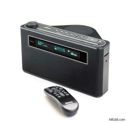

Roku SoundBridge WiFi网络收音机 R1000
在用此机,方便好用,不用开电脑,只要有WI-FI信号,就可以收得到网络收音机美妙的音乐,上万个台,而且可以分类搜索,听BBC、SKY、ICE的JAZZ,音质一流,没有广告~~~~~
帶有AM/FM的网络收音机
Roku SoundBridge WiFi Internet Radio  R1000
SoundBridge收音机是一个完完全全的Wi-Fi音乐系统,以丰富、清晰的立体声把网络广播的世界带到家里的每一个房间。这是一台颠覆你收听习惯的网络收音机!内建高音质2.1声道喇叭,听广播也能享受重低音的震撼。除FM/AM广播外,连接无线网络,即可收听全世界的网络广播,时刻关心天下事,随时享受清晰的音乐广播;还可遥控播放储存在电脑里的数字音乐。
   其它特点包括一个耳机插孔、SD/MMC卡插槽以及把你唤醒到数字音乐、网络广播、AM/FM广播、播放列表、播客或者几种闹钟音之一的音量渐变闹钟。
    SoundBridge收音机Wi-Fi音乐系统把易用的高质量桌上收音机和数字音乐播放以及网络广播特点结合了起来。
网络广播和FM/AM广播
迥然不同的网络广播收听方式,你不需要打开电脑,只要将收音机接入Wi-Fi宽带网络,就可收听全球范围内的成千上万免费网络广播电台 - 谈话、爵士乐、摇滚乐、流行歌曲或你老家最爱的电台!不论哪一类的广播节目,收听无国界;另外,还多提供FM/AM的广播选择,有广播预设功能让你编辑最爱清单
数字音乐大串流
网络收音机本身即内建2.1声道喇叭,不需额外连接音响装置,只要透过无线或有线网络,即可抓取并播放储存在计算机里的数字音乐,支持WMA, AAC, MP3, WAV,和AIFF档案格式,不论计算机放在书房或卧室,网络收音机把音乐轻松带往家里的每个角落
支持多种播放程序
网络收音机采用Windows Media Connect和Windows Media Player 10;苹果公司Rendezvous和iTunes等媒体播放器来播放音乐,不需额外安装软件;同时还支持Rhapsody及所有通过PlaysForSure(Media DRM 10)认证的在线音乐服务商品(如Napster、MSN Music、Musicmatch和WalMart.com)
SD/MMC卡插槽
网络收音机贴心的加上SD/MMC卡插槽设计,即使收音机在离线状态,也能透过记忆卡播放储存在里面的数字音乐,但Digital rights-managed (DRM)在线下载音乐档案则不包括在内
重低音震撼快感
内建大功率70瓦2.1声道喇叭,包括两颗20瓦全音域单体以及一颗30瓦重低音单体,采用第三代调变技术以降低音质失真,而专利三角立体造型让重低音在最小空间达到最大共鸣效果,连听广播也能享受摇滚震撼
全功能闹铃设定
多种闹铃设定模式,可以将闹铃设定自动播放网络广播、数字音乐、FM /AM广播、最爱歌曲清单或是传统响铃,每天一早让音乐给你好心情 。音量逐渐变换 ,闹铃叫醒变得更加愉悦。
超高亮度大屏幕
网络收音机采用长形真空荧光显示屏幕(280x32像素),背灯设计以及绿色亮光字体显示,不论长距离或在黑暗中都能清楚辨识
一手轻松遥控
随机附赠的遥控器能省去操作上的麻烦,遥控距离达七米,不需离开舒适的沙发或温暖的被窝,即可直接对放在房间另一端的网络收音机远距浏览、选曲及播放音乐,通通一手搞定
其它特点还有:
直接从美国海军天文台的原子钟更新时间 –不用更多担心时间的设置。
内置光感器在夜晚自动把显示屏变暗。
耳机插孔用于独自收听。
一步软件升级- 新的特点将会持续不断地添加到你的收音机上。
*不能播放iTunes音乐店文档(“保护的AAC”)。
**还不能通过SD/MMC卡播放数字版权管理(DRM)文档。
[详细规格]
。音效
功率输出
70W
喇叭单体
20W全音域单体× 2
30W低音单体× 1
频率范围
20Hz~20KHz
信噪比
>96dB
。屏幕
VFD真空荧光显示屏幕
280x32像素
。配置
处理器
400MHz BlackfinR
内存
16MB DRAM
。文档格式
音乐文件
WMA、AAC、MP3、WAV、AIFF
。电 源
电源输入
100V – 240V,50/60kHz
。网络需求
网络连接
Wi-Fi 802.11b (802.11g相容)
。一般
尺寸
28(W) × 15.3(H) × 16.5(D)公分
重量
2.25千克
[系统需求]
网络环境需求
。无线家庭网络
(802.11b)
。宽带网络
(有线宽带或ADSL)
计算机系统需求
。CPU
500MHz 奔腾处理器或以上(PC)
400MHz G3处理器或以上(苹果机Mac机)
。操作系统
对于Windows Media Connect:Windows XP SP2
对于Rhapsody:Windows XP、Me、2000或98 SE
对于iTunes:Windows XP或2000;Mac OS X v 10.1.5或以上
对于Musicmatch:Windows 98/SE/Me/XP/2000 (SP3或以上)
。内存
最小内建128MB内存/建议内建256MB内存
[随机配件]
多功能遥控器(内含两颗AAA电池)
使用手册(英文)
电源适配器(100V - 240V)
外接AM天线
外接FM天线

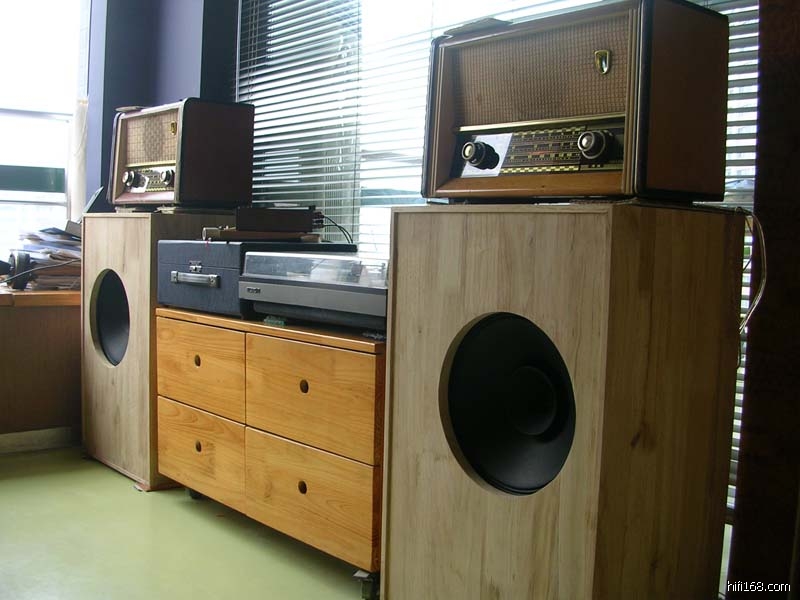

这家伙又有新的乐子了!用老熊猫收音机来折腾网络收音机,有创意啊你!
20#
主要是网络电台节目太多老,而且不象国内的几乎是广告,我刚听了一些古典音乐台,根本就没有广告

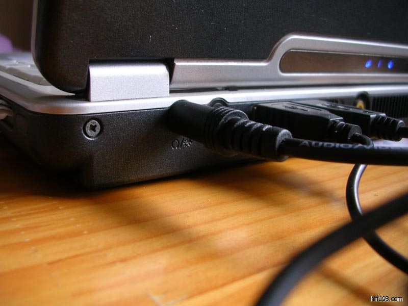

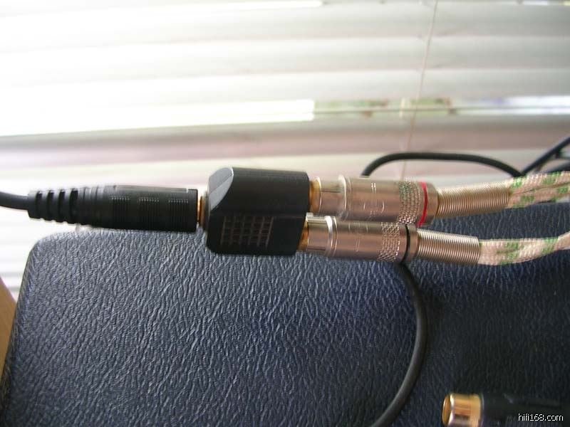

我的玩法是在电脑的耳机出口接一条3米长的耳机线,这条线用耳机试听音质几乎不受影响,然后用转接头进入收音机的输入端子,于是就大功告成老,哈哈哈哈。。。。。。熊猫收音机推的是伟大的3004。。。。
