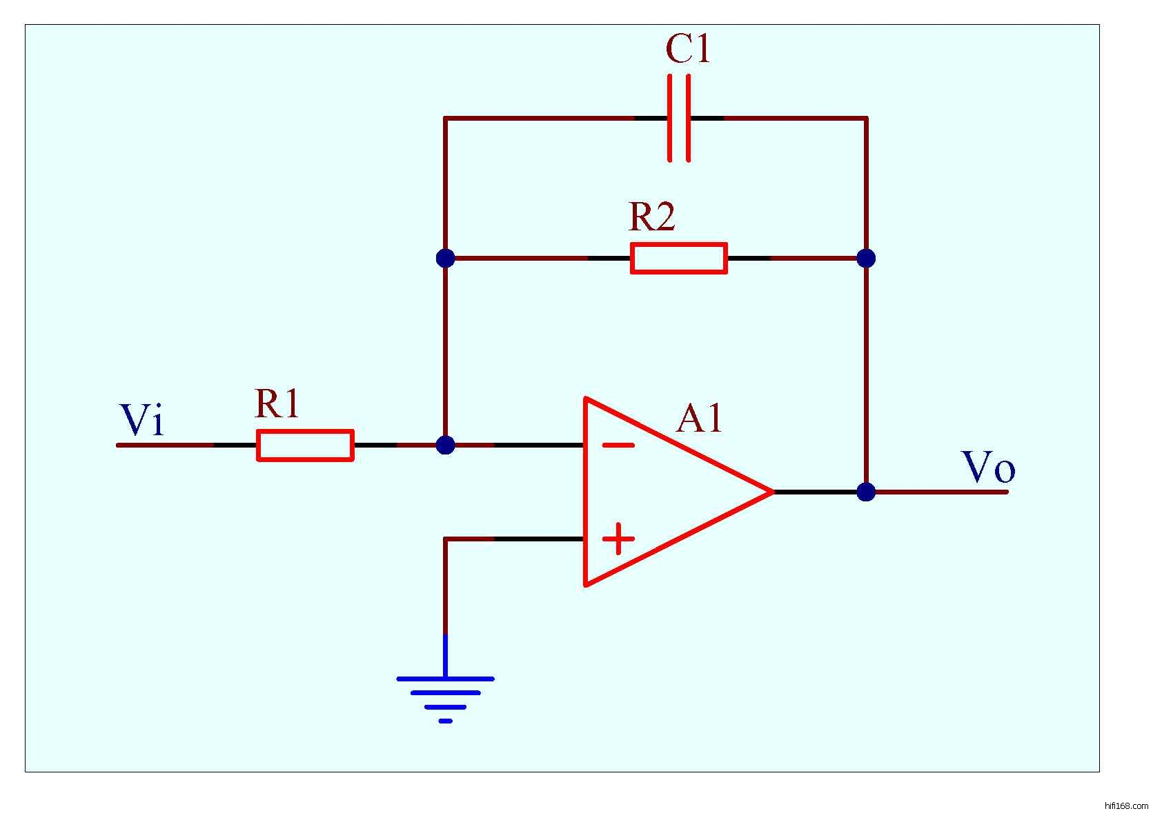

并不是反馈回路上的电容都可称为反馈电容。
通常是根据功能来定名称,例如:把输出信号反馈到输入端的电阻称为反馈电阻。
影响增益的电容通常是反馈电容
例如上图中的C1根据功能会有不同的名称。
如果Zc1(C1的容抗)>>R2,以致在分析电路的传递函数时可忽略C1的作用时,C1只起增加电路的稳定裕度,那么可称为补偿电容或消振电容。
如果R2>>Zc1(C1的容抗),以致在分析电路的传递函数时可忽略R2的作用时,C1可称为积分电容(在积分电路中);或反馈电容(在电荷放大器中)。
如果Zc1(C1的容抗)和R2相当,以致在分析电路的传递函数时均不可忽略时,C1可称为积分电容(在比例-积分调节器)。..................
总的来说,偶认为称C1为反馈电容不会是原则性的错误。不知道为什么会有人把数十u甚至数百u那个隔直电容叫做反馈电容,在168不是首次了,是不是在音响中是这样的?以致一提反馈电容偶就知道是指那个电容了。哈哈
