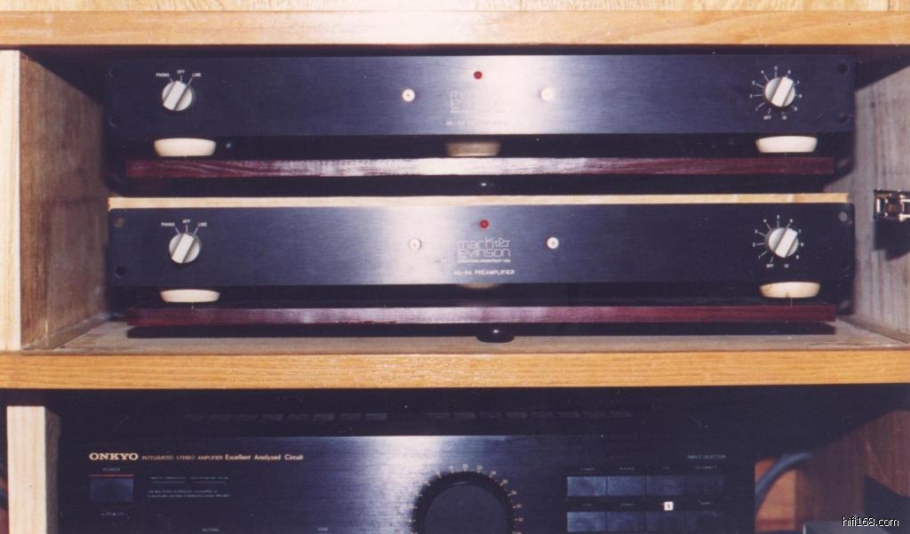

最后,有一点不能不写的校声技法,令避震梁在围内发烧友中声名大燥。就是他懂得灵活使用棋子、算盘子的排列法,加上英制的蜂巢式避震板(即:飞机板),去调校音场的远近高低。他共享了六块飞机板来分别垫前、后级、CD 机及影碟机。讲来也神奇,我也试用过这些飞机板,不知怎的,垫了飞机板后音色会纯美圆滑,音场通透,乐器与乐者都有更sharp聚焦,只要器材及耳仔够斑就一定听得出有分别。
梁兄也即席向我示范他的「移子大法」。三两下手势便将ML-6A下六只算盘子位置移好,我竟然听出音场有重大改变,音像可以移后三几呎,但有点扯得太高的感觉(不习惯高的音场)。姑勿论那一种方法最正宗,利用不同承点能微妙改变音场形态这一点就是铁一般的事实。据梁兄讲,「移子大法」的招式只有他才了如指掌,那一式的音色会如何,他完全心里有数,我等门外汉就算有齐最靓声的酸枝木算盘子及飞机板,亦无法「想果样有果样」,看来,他真的胸有成足,对自己校声的技巧充满无比信心。

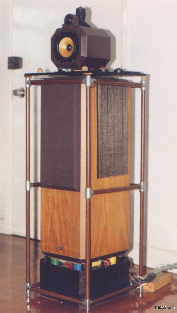

避震梁按:B&W 802FS音箱中高音单元的toe-out摆放(注意图片),引用:避震梁的校声基本法(十) - 扬声器的摆放(3) ; http://blog.sina.com.cn/s/blog_4df2a7230100bkbr.html
“我一向不喜欢把扬声器拗入(toe in)摆放(1988年我用B&W802的时候,为应付左边近距离实墙对左边音场阔度的限制,左音箱是拗出,toe-out 15度,才取得音场平衡、音像穿墙破壁、阔到出屋的效果)”

避震梁按:感谢何森兄当年的提点,并实时从善如流,针对解决上述意见的DIY办法如下:
1.
接线:全部自改shotgun焊接法,包括当时每条$1800(1.5m)的Phase Link电源线,全都拆改,并购入Leider 5N单支纯银及vdH电源线料自制shotgun / Magic Link电源线。
2.
加铝带超高音(为醇化铝带高音,自摩DIY油浸分频电容)
3.
改用度身剪裁的飞机板承放高中音 + 铝带超高音单元;
4.
低音音箱左、右、后方外面各垂直加挂一块附加飞机板;共6块(好像99式坦克车的附加装甲),
5.
分音器脱离低音音箱,直接坐在钢珠沙避震木盒之上,即低音音箱和避震脚座之间的空隙。
效果:又一次「脱胎换骨」,而且全部都DIY。

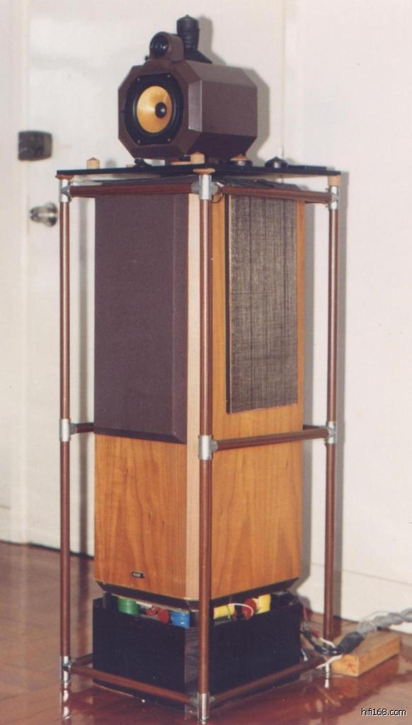

上列3、4、5詳見下图(避震梁攝:原文為黑白圖片):
802音箱外面垂直加挂附加飞机板、ML6B、垂直的ML3
欢迎前往
避震梁
的BLOG:http://blog.sina.com.cn/alberthk
分體式B&W 802FS 11cd.jpg (, 下载次数:116)
802音箱外面垂直加挂附加飞机板(2009/2/16 14:11:17 上传)

ML6B(2009/2/16 14:11:17 上传)
