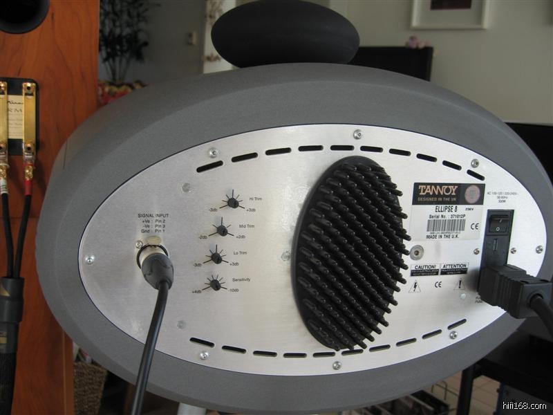

3:在輸入級之後,聲音信號送進具有三段等化功能的「Trim Control」電路,以「Hi Trim」、「Mid Trim」和「Lo Trim」三個旋鈕作調整:「Mid Trim」是一個Q值0.45的濾波電路,中心頻率在1.4kHz,增減範圍±2dB;「Hi Trim」與「Lo Trim」則可在20kHz與40Hz作±3dB的調整。

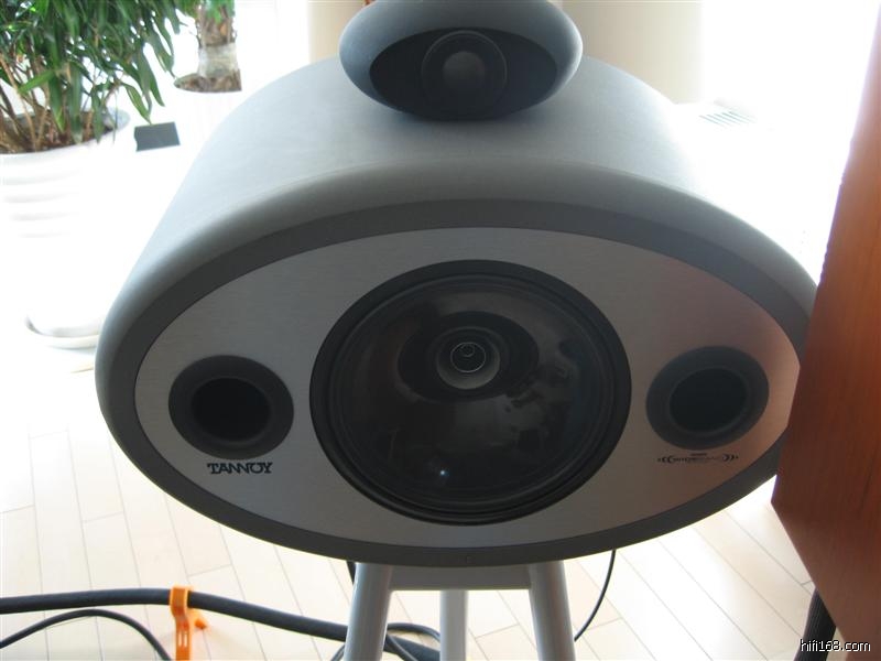

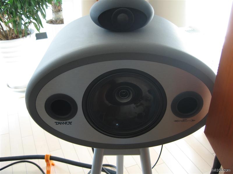

Ellipse 8採用多層樺木板製作箱體的橢圓型部分,面板與背板則是採用MDF板製作,相當堅固紮實。之所以要把箱體做成橢圓形,與造型設計毫無關係,它是為了降低繞射波在面板上的反射,這樣的製作手法與「窄面板」喇叭箱體設計意義是相同的,在實際聆聽時用家可以感受到音像的清晰度較傳統設計高出不少。以箱體結構來看,Ellipse 8歸類為低音反射式,兩支低音反射管的出口都在正面,原廠為每支喇叭附上了兩個泡棉塞,在一般使用狀態下不需要使用,喇叭背板與牆面距離不到1.5米,低頻會因牆面反射的作用而增加時,用家可將泡棉塞插入反射孔,對牆面反射而增加的低頻作修正;另一種需要使用泡棉塞的狀況則是在Ellipse 8搭配主動式超低音喇叭使用時。泡棉塞子用與不用,在頻率響應方面的差別主要是在150Hz以下低頻段的量感,當泡棉塞入後,Ellipse 8則從低音反射式變為近似密閉式箱體的狀態。在喇叭箱體底部中央,裝著一個圓形的氯丁橡膠(neoprene)底座,使Ellipse 8可以穩定地座放在喇叭腳架或平台上、不易滑動,並且橡膠材料有抑制振動的作用,用家不需要額外使用墊材。

在電子電路方面,信號從背板的XLR端子輸入後,輸入級採用一個高CMRR的電路將信號線感染的共模雜訊消除,以背板上的「Sensitivity」旋鈕控制此放大電路的增益,作靈敏度調整(範圍為+4dBu—-10 dBu)。在輸入級之後,聲音信號送進具有三段等化功能的「Trim Control」電路,以「Hi Trim」、「Mid Trim」和「Lo Trim」三個旋鈕作調整:「Mid Trim」是一個Q值0.45的濾波電路,中心頻率在1.4kHz,增減範圍±2dB;「Hi Trim」與「Lo Trim」則可在20kHz與40Hz作±3dB的調整。由於採用低Q值濾波器的緣故,因此以上所說的1.4kHz、20kHz與40Hz只是該段調整「變動幅度最大的部分」,事實上「Lo Trim」調整的頻段涵蓋200Hz以下、「Mid Trim」涵蓋100Hz-20kHz,「Hi Trim」涵蓋2kHz以上的頻段,以「Mid Trim」為例,距離1.4kHz愈遠的頻段在進行調整時變動的幅度愈小。這樣的設計來看,基本上是針對聆聽空間的響應作補償,一般只要調整好「Lo Trim」就夠了,如果玩家想要加強泛音的部分,讓所謂的「空氣感」更強烈一點,也只需將「Hi Trim」稍微調高一些。

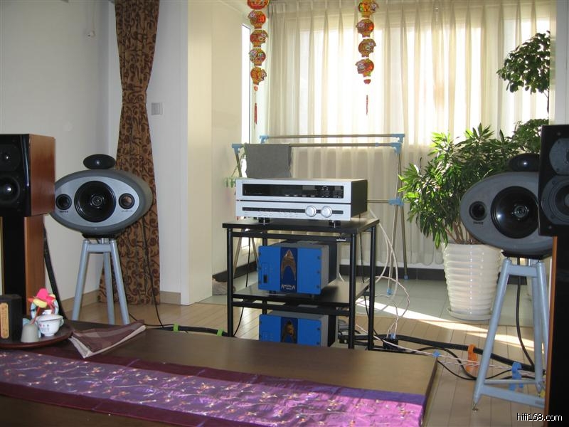

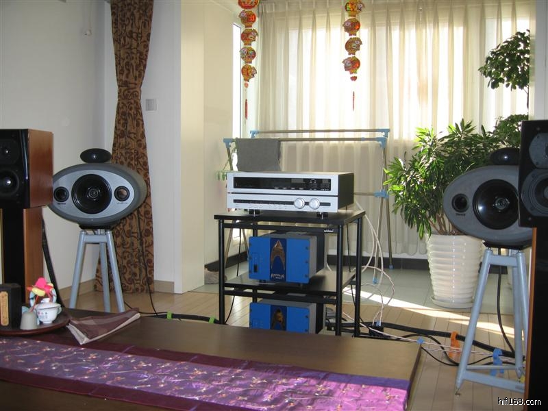

實際搭配試聽時,為了更真切地掌握Ellipse 8的聲音特性,因此我連前級都沒有使用,只取Cary CD 303/300(CD唱盤)的平衡輸出(選用固態輸出),這部CD唱盤有音量控制,且平衡輸出信號大小有6V,即使不用前級,也能輕易地讓輸入靈敏度高的Ellipse 8全功率輸出。隨即比較泡棉塞用與不用的差別,不使用海綿塞的時候低頻較為寬鬆,中頻下段也比較生動,所以接下來的聆聽過程,我都是以不使用泡棉塞的狀態下進行試聽。
一開始我先採用原廠建議的擺位法作近場鑑聽,這樣的聽法可讓空間響應的影響降到最低,此時Ellipse 8就如同「大耳機」一般,直接地把聲音灌入耳中,但相當難得的是這對鑑聽喇叭的聲音並沒有咄咄逼人的強迫性,它的速度感是「快」而不是某些高價位Monitor的「極快」,相對顯得較為和緩,因此在音樂的表現上並不會顯得急促而緊張,音樂中應有的韻味仍能充分地表現出來。Ellipse 8雖原為專業市場開發的製品,但它擁有舒適的聽感,亦使其具備「跨界」作為家用音響器材的條件。既然要把它當作家用器材聆聽,我把喇叭間距以及座位距離都加大到2.4米,仍採取正三角擺位法,因為音壓與聆聽距離的平方成反比,所以在加大距離後,Ellipse 8內部的放大電路必須付出更大的功率。
