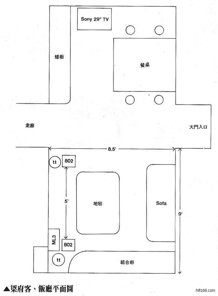

如右页平面图所示,梁宅的客饭厅间格是香港式典型的窄长形,中间有走廊通往各睡房及厨房浴室。从家居角度看,不错是实用设计,可清楚划分开客厅、饭厅。不过,从发烧友的角度看,这种间格就是最糟的设计,因为它限制了扬声器的摆位,使聆听者的听音位置太接近扬声器。通常当我们遇到这种听音环境,未开声已猜想音响质素不会好到那裹。怎料听后的感觉是出乎意料的好,可以说,从未在这种不理想的聆听环境下听到这样有纹有路的High End音质。当然,斗室仍不会变皇宫,但它却能做到空间感比实际大一倍的宽宏音场,不得不赞避震梁是校声高手。

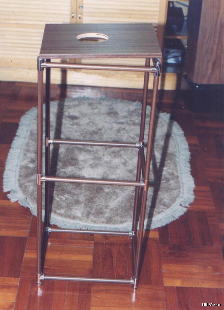

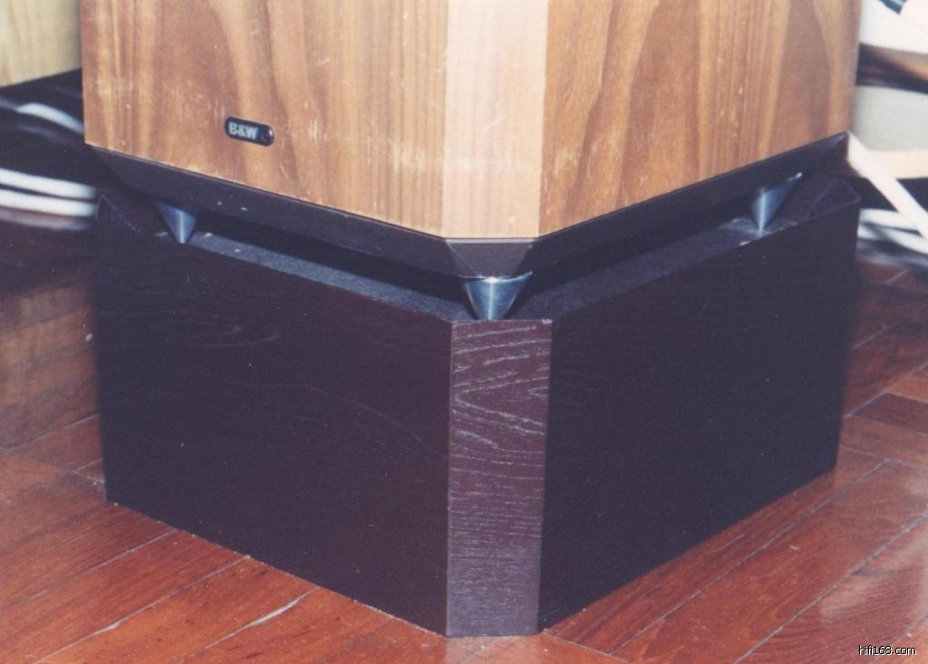

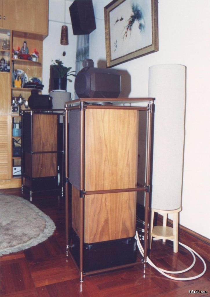

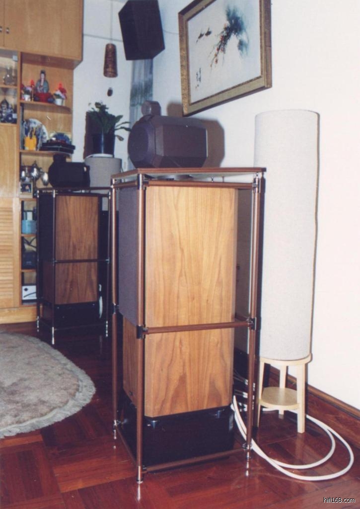

避震梁的802FS,一早已换用Solen电容及高级内部接线,音质当然比未摩前好得多。但梁兄仍未满意,为了增强声箱的稳固性,梁兄特别委托朋友定制了一个避震木盒,每只内填80磅钨钢珠沙,再用四只巨型tip-toe将802FS承放在木盒上,令声箱四平八稳,稳如泰山。一个月前,他突发奇想,他用手按在中/高音的头壳上,能感到由低音声箱传来的震动,于是他想,如能截断这些震动传上头壳,中/高音质素必有改善。结果,他自制了一个钢架,空心钢管内填满钨钢珠沙20磅(每只)。钢架上有一块木板,后面两只螺丝可调高低,从而微调木板上的头的下垂角,去调校出自己喜欢的音像高度。中高音头采用了炭纤维钉脚,三点式承放在板上。被升高了两吋多的高/中音头,不但能与低音箱完全隔离,而且更可微调下垂角去调高中高音的发射焦点,令音场听来像移后数呎,效果真是说不出的奇妙。唯一令人担心的是,改变中/高音单元与低音单元的距离会否引起某段频率产生相位漂移?

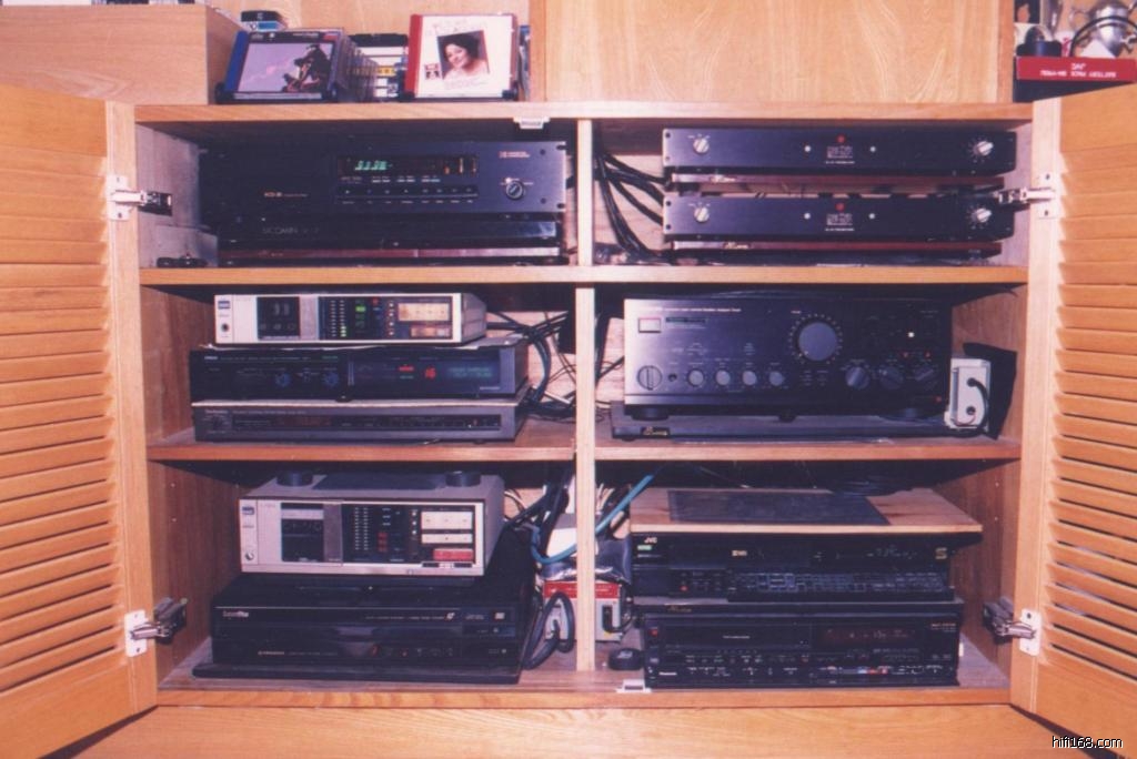

音源是天书龙虎榜上被列为class B的最成功改装飞利浦CD机 - Kinergetics KCD-30,音质比梁兄对上一部Analogic Design Group灯胆CD机更佳,尤其是低频劲力、弹跳力与响应速度。前、后级清一色用麦仔早年名器。ML6A是左、右声度完全独立的dual mono设计前级,以浓厚音乐味举世驰名,中至低音表现特佳。ML-3纯A后级,出名低音觎,人声润,配搭ML-6A当然最夹band,同声同气,没有种族歧视,也没有代沟。从附图可见,ML-3是背脊朝天,用酸枝木方承起倒立在地板上,放在左边802后,为了杜绝ML-3电源变压器产生的磁场与低音单元磁铁互相干扰,梁兄用了一张防磁纸将它们分隔开。
经多月来不断试用不同接线及喇叭线,梁兄发现接线的重要性并不比前、后级轻,所以连贵到离谱的MIT Shotgun cvt及稍平一级的Lieder La Canzon(后来被Siltech包销)讯号线都照用可也,加埋一对16呎Museatex喇叭线,几乎可买一对新802Matrix!梁兄笑曰:「听这些超级名线就等如吸毒一样,一次就上瘾,好难戒!」难怪大鼻佬Noel Lee造怪兽线可以发达,讲来又抵佢发!(未完待续)

附图(避震梁攝:原文為黑白圖片):笔者的分体B&W802,中高音单元脱离低音音箱摆放,由音响子弹避震钉,及一块大小合度的木板顶着,而板面镇以适量的钢珠沙板顶化震。

梁宅客饭厅平面图(2009/2/15 21:43:33 上传)

分体式B&W(2009/2/15 21:43:33 上传)

空心钢管内填满钨钢珠沙(2009/2/15 21:43:33 上传)

钨钢珠沙避震木盒(2009/2/15 21:43:33 上传)

音响系统(2009/2/15 21:43:33 上传)
