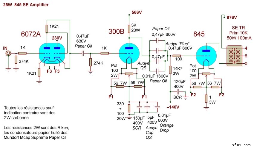

845功放管确实是不错的,如果用300B来推效果更好,主要是845工作电压较高要选择足够耐压的滤波元件,另外要主意机内的走线问题。

这300B推845有点问题吧!哪300B又用什么管推它?
300B推845是绝对无问题的,有些厂家已生产了这种机型。
这样就不作口舌之争了。

我JJ的电路
jpg(2009/2/12 11:00:05 上传)

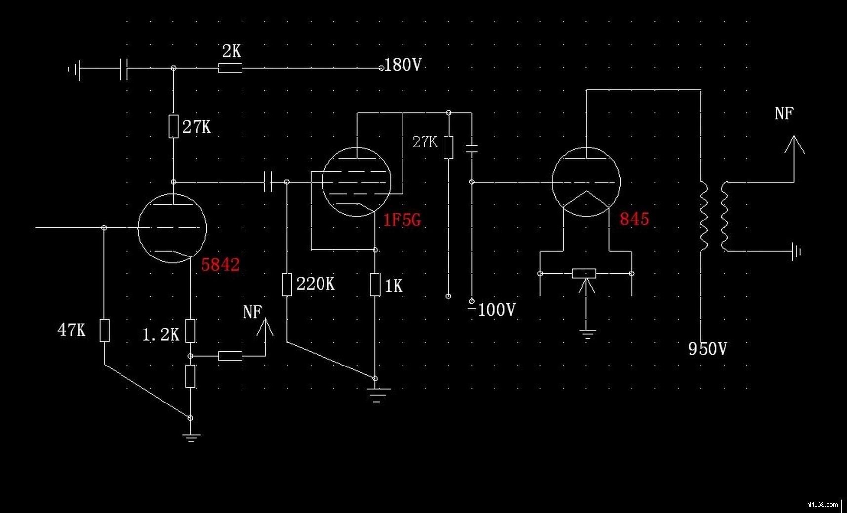

上个图你参考吧我也是DIY爱好者而且还是胆机迷几年前装300B单端机时也考虑过推845的

上个图你参考吧
