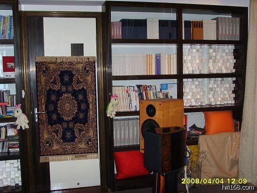

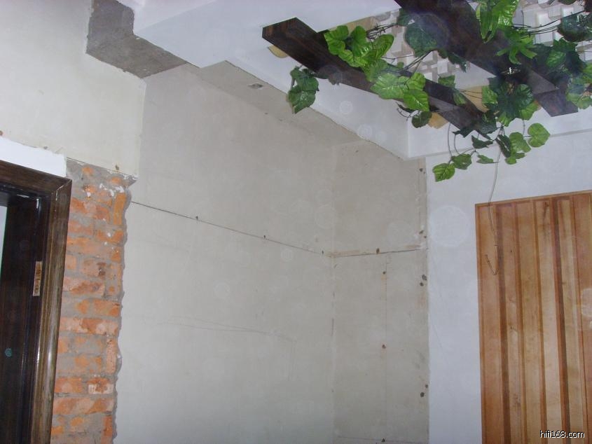

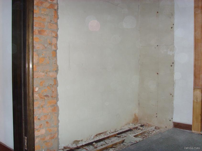

呵呵!在08年的系统暂时稳定后,总觉得系统升级效果不是很大,中低频的缺陷始终无法满意,苦恼啊!但却一直找不到问题所在,有一次无意中敲击音箱后面侧墙,居然里面是空的!原来是大的低频陷阱!(原来装修人老不在现场的后果,望烧友警记)难怪总觉得声音不够厚润饱满了!让大大们笑话了!

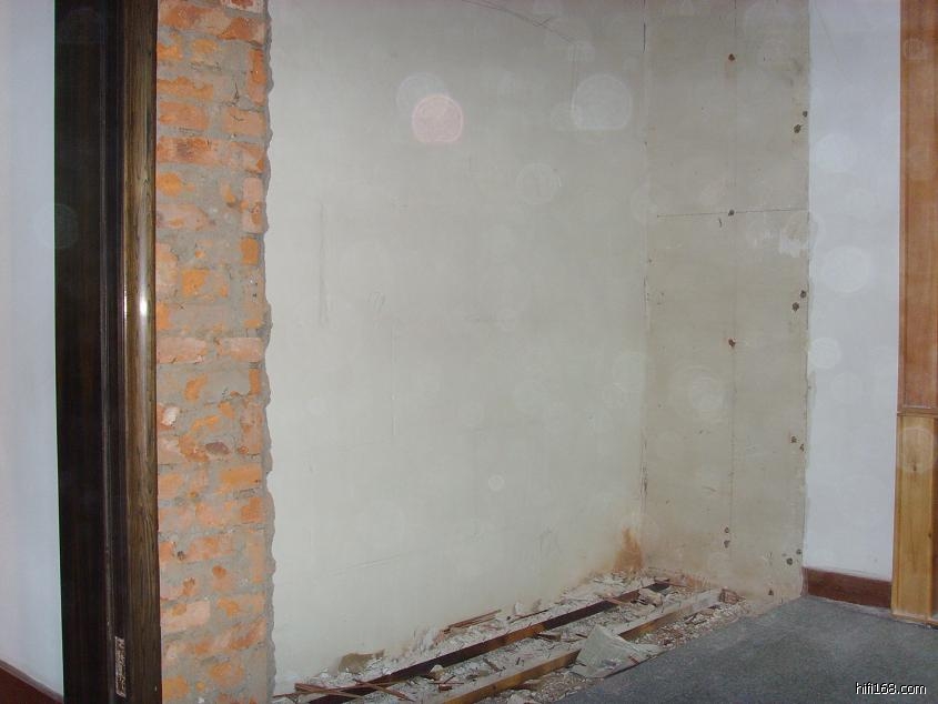

09年决定推倒重来,首先从房间开始,拆!再拆!(原先地板已经拆过了)因是落地房,听音室又在三楼,材料的上下对原来的装修是个考验啊!思考再三,决定还是拆!拆!拆!拆!发几张原图,再发几张拆后图吧!原来的黑檀木皮装修拆掉还是挺心疼的!幸好工程不大!
决定在拆掉的地方打上红砖实墙!!!(只在音箱后面的左右两个侧面墙)
请各位有什么更好的建议可以尽管提!目前还没打墙!或者打墙有什么注意的地方请各位大大多多意见!

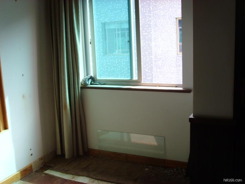

片上拆掉的地方打上实砖墙!最后一长图片下面的地板有割掉露出白色的地方就打墙的位置!盖住整个窗户了!另一边原来是书架,书架后是大空腔,现在把书架拆去打成实砖墙!这样在音箱后面形成对称!最主要是去掉了大空腔这个低频陷阱!

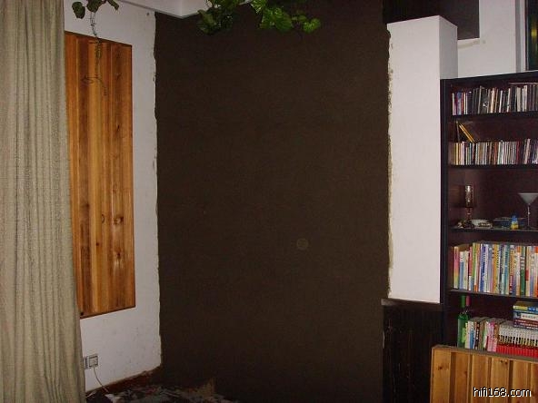

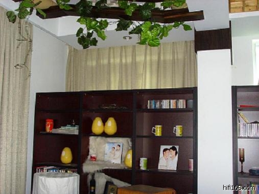

第一,第二张图的原貌!
第一,第二张图的原貌!

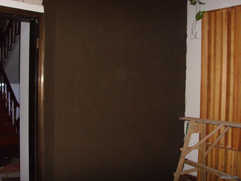

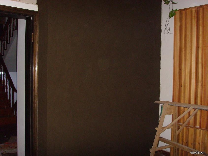

打上墙了!等粉刷完了就可以试音了!到时再汇报!
