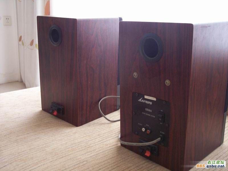

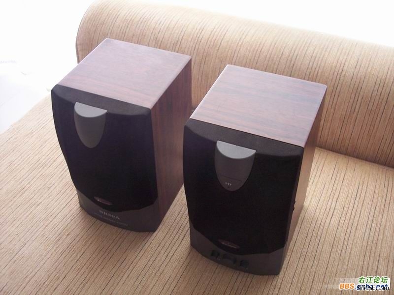

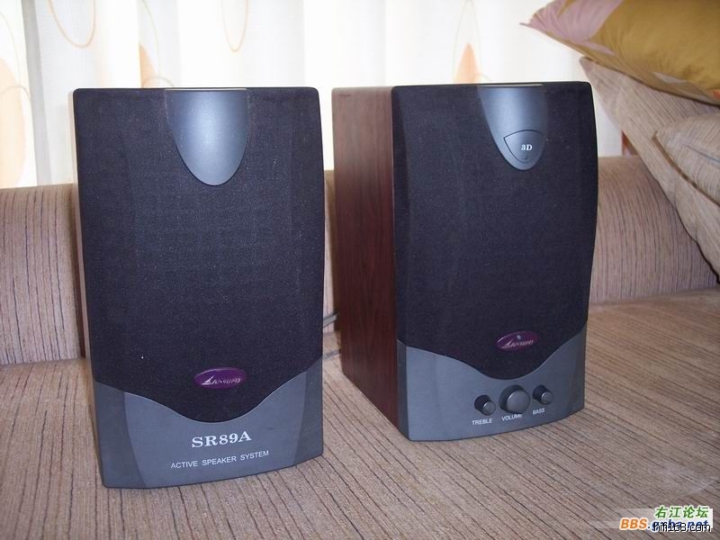

在朋友的修理电玩,他是修空调,回收旧空调的,看到一对小书架音箱,说坏的,给他20元,只当是买个壳。回来拆开修理,前级坏了,干脆拆除,后级居然是小有名气的1875,加电响了,呵呵。牛太小,35W的,换100W的,有2只10000的电解加了全桥并上去,短接反相和反馈的电容,输出电子表量只有0.019V的直流电接到PC上,试蔡琴的渡口,闲云孤鹤,低音潜的够可以的,感觉高音不怎么地,找68欧电阻短接反相端,清脆了不少,立体感也加强了,哈哈,捡了个便宜,高手们对此小书架还有什么招望指点一二.图片http://bbs.gxbs.net/attachment.aspx?attachmentid=281262
