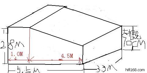

朋友的空间,顶层的阁楼,斜顶的,怕不好搞,打算喇叭放在矮边
(, 下载次数:529)
(2009/2/6 7:37:10 上传)
(, 下载次数:264)

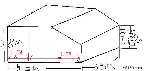

修改后图片
(2009/2/7 9:00:12 上传)
舍得 最后编辑于 2009-02-07 09:00:12

斜顶,太赞了
长宽高比例也不错
好好弄啊

可是有的人说不太好搞啊,糊涂了

可以弄,斜角矮处做一排柜子

放扩散板吗?

建议你先用小系统试听一下再定

小系统指的是书架?我以后就打算上书架 的

斜边高度只有70CM放箱不好搞.

音箱千万不能放矮边!
