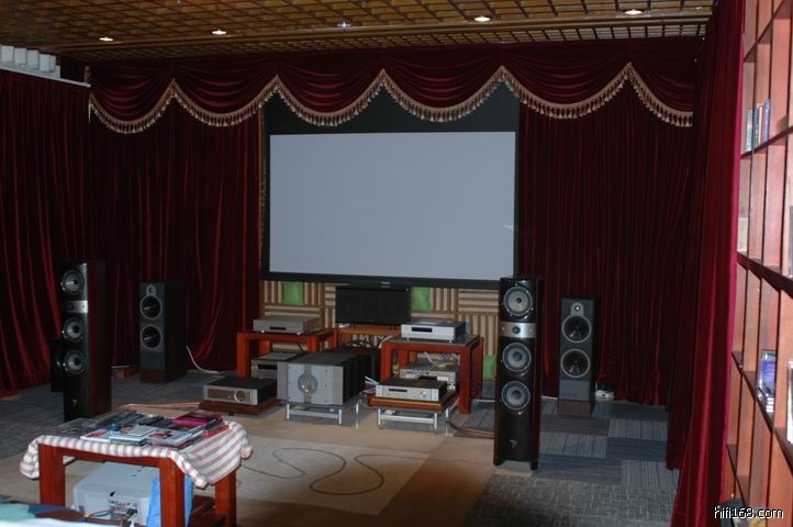

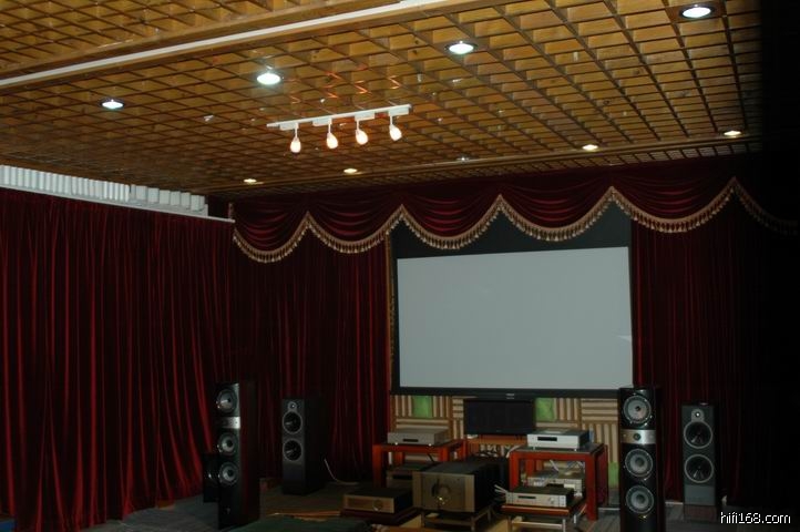

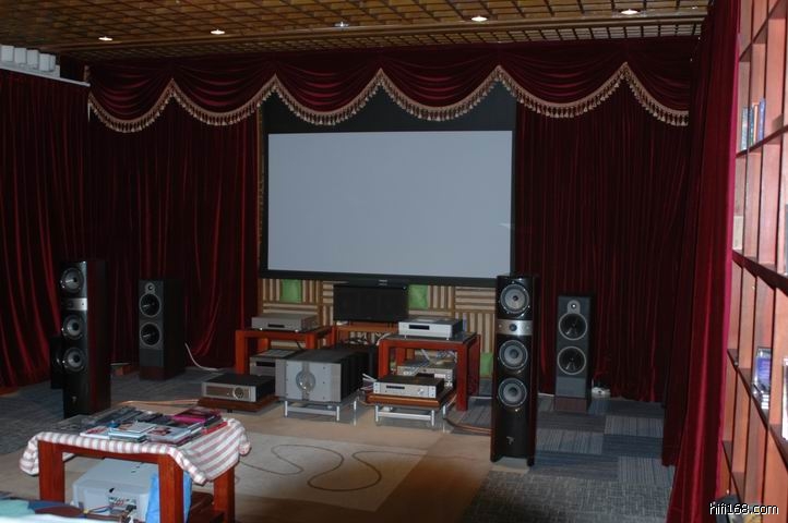

我的DIY视听室
jpg(2009/2/4 16:33:29 上传)
最后编辑蒙古包 最后编辑于 2009-02-04 16:33:28
根据个人的主观体验——听音室的吸音量,在试音中均匀适当地设置使用吸音材料来调整,很容易解决,但混响较难些。
最后编辑蒙古包 最后编辑于 2009-02-04 16:35:02
看到三面墙是帘幕+?,帘幕离墙多远?后墙是什么?
最后编辑shuzixile 最后编辑于 2009-02-04 20:14:27
PASS X350.5推1027BE?很牛叉的组合!
原帖由 shuzixile 于 2009-2-4 20:12:00 发表
在音箱两侧面全部用实木做成空架子42X38的格格+帘幕,里面可以放碟子和书籍,每个框格后方是简易的吸音处理。
