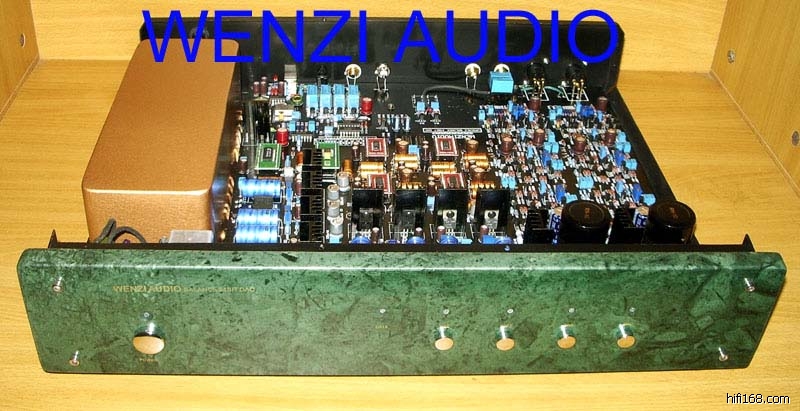

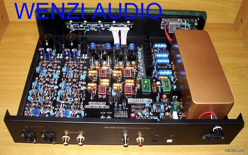

由四块PCM1704
DAC芯片和
大规模甲类晶体管电路组成模拟输出,实现了由数字到模拟输出都是真正平衡的
24BIT
解码器。
此机设置有
USB
OPT
COA
BNC
四组数字输入接口,非常方便地与电脑
USB
、光纤
OPT
COA
同轴、
75ΩBNC
接头连接。USB接收芯片为PCM2902E,由解码器内精密稳压电源供电,只要连接到电脑中即刻自动识别并安装,工作相当稳定。
此机采用了人性化比较强的操作模式,电源开关和数字接口转换都是由触摸式开关组成,手指一点即可完成操作。为了避免发烧友不小心搞错电源相位而影响播放音质,本机设计为只有接入电源线相位正确时才能启动电源开关的模式,保证了机器在最佳状态下运行。
