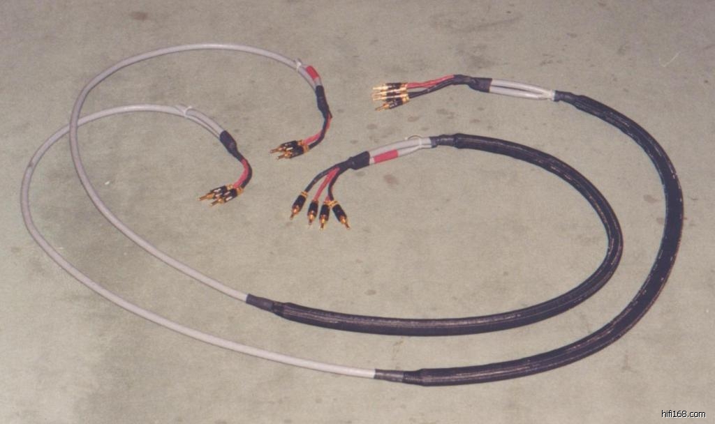

插图:我的鋼珠沙damping+经冷凍處理(Crypton)的孖線分音Magic Link(1994)
欢迎前往 避震梁 的BLOG:http://blog.sina.com.cn/alberthk
cable with steel ball sandc.jpg (, 下载次数:180)
cable(2009/1/27 10:49:10 上传)
