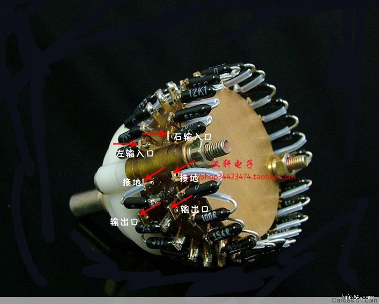

刚接手分压电阻电位器,只有2片接片,不知怎样接线?请教DIY高手指导

这是个串联的步进电位器吧,最后一组电阻上的片是输入端,接片是输出端,接片端正数第一接片是接地端,哈有点拗口
看清楚了,,你所指的两个触点是左右的输出接点,电阻两边起点就是一边接地一边接输入

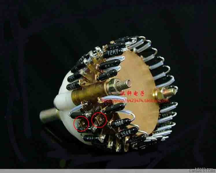

谢过楼上几位,是不是这样接啊!呵、电工基础差、有点找不着北了。

用万用表试试
逆时针关小音量是,输出-地=0欧
开大音量时,输出-输入=0欧
主要是经销商大意,发货时没有标出接线位置,(年关将置、归家.......)理解。

原帖由 烧也乐 于 2009-1-21 15:32:00 发表
正常的做法是这样的
