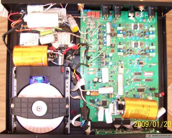

CD机数字部分供电电容换成了ROE4700uf的电容(个头实在太大,不得已把一只放到了电路板上),读盘速度明显快了,声音通透,解析很好
解码部分换成了RIFA124的2200两只并联ERO和SP薄膜
模拟部分是RIFA169的3300uf,并联SP
声音的解析、密度、韵味都达到了打摩以来最好水平。听弦乐,声音密密麻麻的,宽松,木味,酥感,那叫一个爽!
?带来的问题:电容容量加大,低频显得过多。。。。。
春节继续折腾
jpg(2009/1/20 13:44:34 上传)
最后编辑yavis 最后编辑于 2009-01-20 22:43:27

把一对NE5532和一对大S5532又换掉,从新上LM4562和OPA2107
低频大而有些浑的问题解决了!
真是前所未有的声音!!!
注意到那蓝光了吗?很管用的。呵呵

注意到那蓝光了吗?很管用的。呵呵
蓝光有什么妙用。。。。如实招来。。。。
