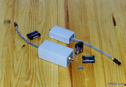

前言:本
文曾发表于国内音响世界第
期,发表前由于内容无先例可援,主编为慎重起见,先到舍下家访试听和实地验证,再交给三间国内大学的教授审核通过,最后证实内容无误才公开发表。既显示主编实事求是的精神,亦感叹先人之先的沉重压力。市场上音响杂志数量不少,但以介绍产品为主,介绍和解释相关的理论知识,很难得到广告商的支持,甚至当年我在香港率先介绍国内初始萌芽的音响器材,就曾连累主编遭受不少责难。时至今日,随着互联网的极速发展,和主流不同的异见声音也终于可以自由发表了
通过改变
神经线
的内外屏蔽网、线及回路接线的电流方向、线内电介质和接点,可以改变神经线的电感值
(L)
和电容值
(C)
,从而影响匹配阻抗
(Zo)
及频率响应
(W)
,由此可以改变声音的频谱、音色平衡度、电动势和感应电动势,再配合不同特性的线材和绞线法,就可以使音色和音响效果千变万化,犹如魔法幻声,这也是在下所创制的
"MAGICLINK"
名字的由来
"MAGICLINK"
的焊接法是破解
"SHOTGUN"
焊接法时得到启示而作出的脱胎换骨的改良变化,无论在屏蔽和避震方面都比
"SHOTGUN"
式接法做得更为澈底,威力更大。从个人的独特心得和研究成果配合电讯传输的理论,在近年来一再取得突破而不断更新换代,
1989
年在原有基础上发展至今天其改善程度岂可以道里计,尤其在消除电子驻波和扩展高低频两极的伸延感方面都取得了巨大的成绩。其中由于低频在先天上频率基数太低,因而在改善极低频的向下伸延度和量感值所取得的成绩尤为可喜。配合适当的避震措施,足可将绝大部分扬声器在低频至极低频先天性伸延感和量感不足而导致低频曲线大幅滚降的情况作出戏剧性的改善
从此宝贵的极低频不再是拥有极品器材和黄金比例试音室的音响富豪所独享。而清除电子驻波可使音乐回放时大幅度减少扬声器内部的音箱驻波和聆听环境的房间驻波,在减少和消除讨厌的轰鸣感方面有较大的帮助,除非你是以轰鸣当作应有的低音的失真发烧友就当别论。
回顾市面上的一些神经线,无论其价位的高低,都有一个共通点,就是在绞接、屏蔽和焊接方面,绝大部分都是在设计上力求简单,目的也许是迁就机器生产的需求而牺牲其线材可臻达的音响质素。而一般所作的宣传都集中在用家都不能量度的生产技术指标,例如线材的纯度和阻抗值等,而一些宣传其产品电容值甚低会更靓声的广告更是值得商榷
正如前述频率响应是基于电感值和电容值之间所取得的平衡度而达致
降低电容值可使低频向应和量感降低而使音色平衡度趋向于高频量感大而低频量感小,是有得有失的做法而已。这种做法对于避震不足和轰鸣感强烈的组合而言,在好处方面可以减少轰鸣感,代价是牺牲低频的分析力称下延感,软件上应有的低频响应亦会消失得无影无踪,是治标不治本的办法,类似的做法可见于电话线的传输,由于人声是以中高频为主,而长距离传输对高频的阻力特大,为了提高高频的量感,电话线量需要加上负载线圈
(Loading Coil)
以提升其电感值和改善阻抗匹配,以提升高频的量感,大家可有留意到电话的声讯中并无低音的存在,这种设计对电话话音传送属于必须,对号称高度传真的音响器材回放方面又岂能接受。
未
完待续

以干电池给讯号线充电作主动屏蔽
