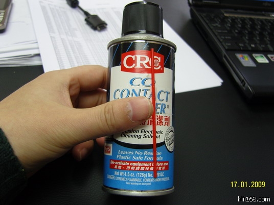

唱头有灰尘了,找有清洁液的CD清洁盘估计就好了。
接触点氧化,推荐如下电器专用清洁剂。
(, 下载次数:106)
(2009/1/17 11:10:43 上传)
DKNY 最后编辑于 2009-01-17 11:10:43
