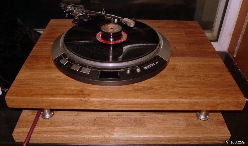

今天闲来无事,去宜家买了块厨房的操作台面板,橡木拼接板,给我的天龙dp80做了一个唱机座,下盘还没想好怎么搞,暂时用4根不锈钢脚。
暂时安了一支臂,右边打算再来根12寸的臂。

真有才,找到这么好的橡木板。
23#
宜家,126×62,500元,还有240×62的,900元。
照片中是一半,另一半打算当底座,挺漂亮。
我以后要是换房了,就给我的听音房装一排橱柜,台面直接挖洞放301,sp10,930,dp80,上面安一排宜家操作灯。上部的橱柜装唱片,下部的橱柜装唱放,器材,唱片。一根线都看不到,哈哈。
24#
多厚?怎样挖的洞?
25#
3.8mm,曲线锯
26#
很好, 相当漂亮! 但似乎有点单薄, 相信用上四块厚度的面板来造盘座会更好, 我想你将有打算再安装另一唱臂在右方, 和我的DP80一样.

原帖由 KCC123 于 2009-1-10 17:40:00 发表
我的sp10底座是用多层复合板粘接而成,这次就比较犹豫实木是否也要如法炮制。

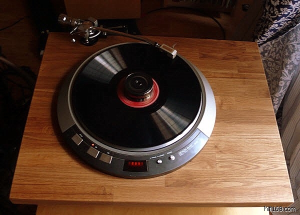

把没完工的底板架上了,还没打磨和上油。

28#
不错,可以到宝安石料城裁个相同大小的金刚砂大理石夹中间,做个三明治结构更好看~~~~
29#
原帖由 hpstudio 于 2009-1-10 19:42:00 发表
好主意,等定好右边用什么唱臂之后再说(因为要开洞)
30#
嘿嘿,玩物够折腾的了. 但看起来感觉没以前那个那么结实.
是啊,做几种不同材料结构的是个好主意!
