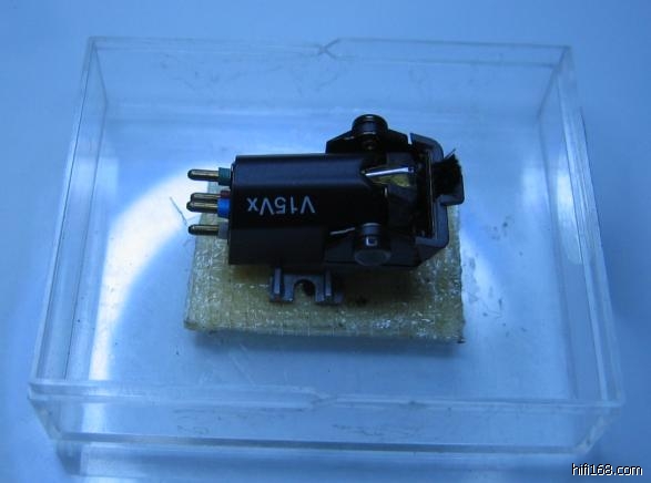

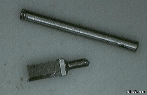

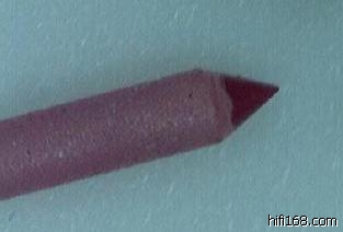

SHURE V15VX因玩家不小心把针搞断,寄给我时还好后面的方针还在。为了更好的还原V15VX,我没有采用普通的换针修理方式,在原方磁上重做了支红石针。做好后测试下来基本达到原针的效果,V15系列用方针的效果果然是比普通圆针的效果要好了不是一点点。

修复后

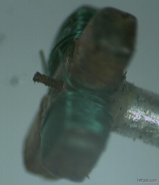

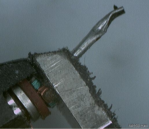

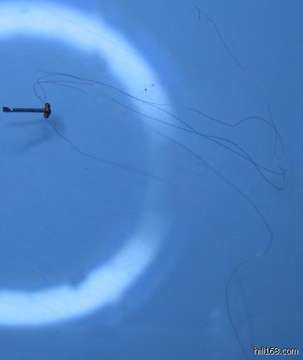

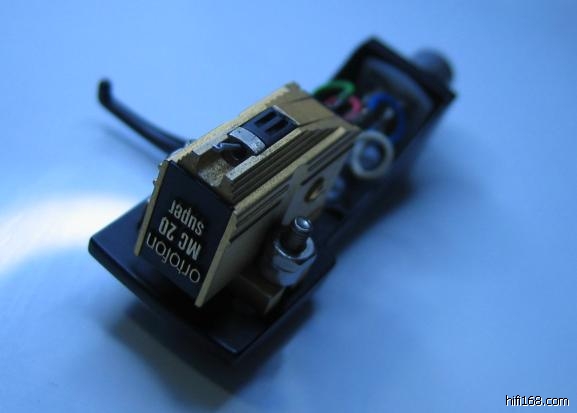

这高度风MC20唱头可把我修苦了,尾针材料有问题加上受潮太严重,断好几次。
可能是使用不当与当地潮气太重,打开头已锈蚀非常严重,并吸进大量铁屑。过多的铁屑将线圈挤压收到时已有一组断掉,唱针被夹的破裂严重变形

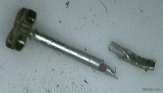

拆下伤痕累累的线圈与针,圈全断,只好2 组重绕。对针杆校正后,因内部来重氧化开裂,居然稍受振动即一块块裂开掉下来。

18
2009-01-21 18:31

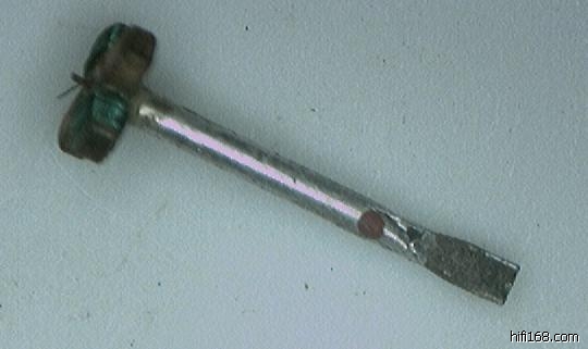

做好“彭氏”手工红宝石针后,绕好线圈(0.02的线),象只小章鱼,呵呵。
顺便介绍:“彭氏”红宝石针,是真正的纯手工制作,整支的红宝针尖。此红宝石经测试硬度达莫氏九级,硬度仅次于天然钻石,非常耐用,次不会因正常使用磨损,老彭负责保三年。

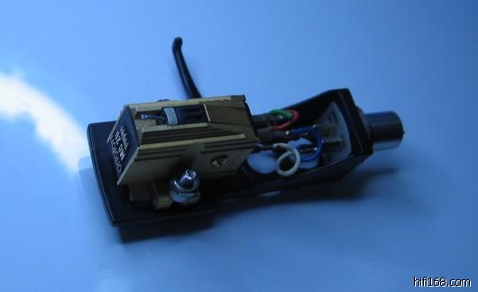

2009-01-21 18:35
完成的效果非常不错:
